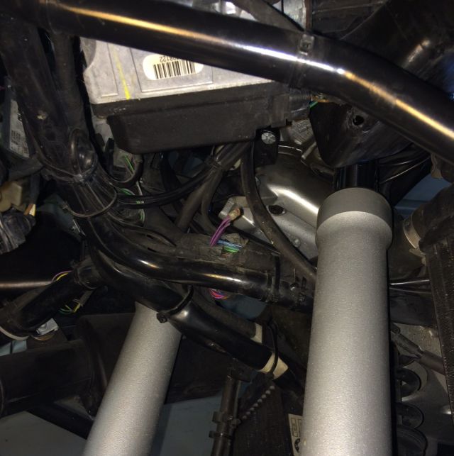

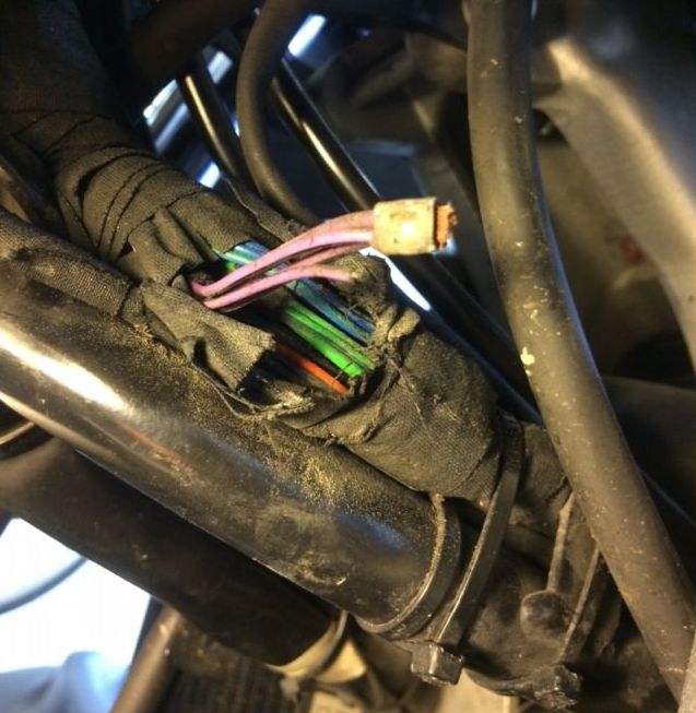

bei meinem K1200LT BJ 2000 ging beim Radio gar nichts mehr. Strom war vorhanden, Radio/Kasettenplayer und CD Wechsler alles i.O., von Harald Herden extra überprüft.
Das Kabel am Stecker A (Violett/Schwarz) hatte keine Spannung wann Zündschloss auf R. Wenn die VI/SW Leitung vom Zündschloss Spannung hat und an die Sicherung F8 geht, die Sicherung i.O. ist, sollte auch am Radiostecker VISW Spannung anliegen.
Irgendwo war ein Kabelbruch und der war im Kabelverteiler zwischen den Federbeinen auf dem Rohrholmen in der Mitte. Die Scheinwerfer Frontabdeckung musste weg um heranzukommen.
Gruss Martín
Radio geht nicht > Kabelbruch im Verteiler

Ja vielen Dank nochmals Harald, so eine lange Diagnose hatte ich noch nie bis der Fehler gefunden wurde. Denn ab und zu hatte es Spannung durch den Wackel.
