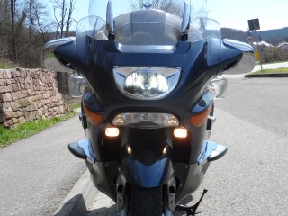

Hallo liebe K 1200 LT-Freunde!
ich habe mir vor einigen Monaten eine LT, Bj. 2005 gekauft.
und würde gern ein paar Zusatzscheiwerfer (Nebel) montieren, aber nur solche die
wirklich schön ind das Motorrad bzw. Verkleidung intigriet sind.
Leider finde ich nichts ausser der originalen "BMW-Lichter" die von der GT/L.
Kennt vielleicht jemand einen anderen Hersteller??
vielen Dank im Vorauss.
Vielen Grüsse
Salvador

Hallo Salvador,
guck Dir doch mal die Motobozzos an, http://www.motobozzo.de/product_info.php?products_id=71, die hab ich verbaut und bin sehr zufrieden damit. Die sind in die Verkleidung integriert, da vor den Kühlern sitzend und werden mittels Autoswitch (=Blinkerrücksteller zweimal betätigen) geschaltet.
Stefan

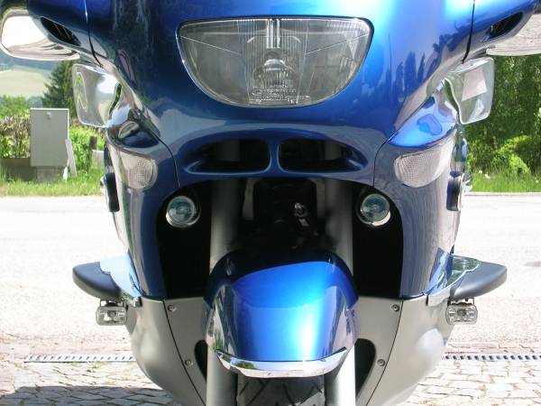

Hallo Salvador, unter den Stoßflügeln sind die Bozzo`s montiert. Kann ich ebenfalls nur empfehlen.

Hallo Freunde,
vielen Dank für den Tipp. Die sehen ja wirklich gut aus!
Werde mich gleich informieren.
