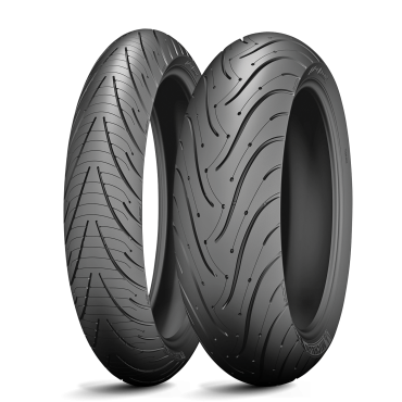

fährst du vielleicht den MPR3?
Ich hatte als ich den Reifen neu hatte auch dieses Gefühl - bis ich drauf kam das bei leichtem Bremsen dich die Lamellen am Forderreifen aufstellen bzw etwas zurückbiegen....
wenn man mit leichtem bremsen anhält, sieht man, das "Querlamellen" nach oben gebogen sind!
......hoffe es ist bei Dir auch nur das!
LG Martin
LG Martin

Reifen MPR3 ja oder nein!?
ja = es ist nur der reifen und du bist sehr feinfühlig, wenn man genau hinhört macht's "bbrrr" beim bremsen!
nein = es ist was vom blabla
ich hab den mpr3 auf der rs aufziehen lassen und dachte kurz danach, oje ein radlager gibt bald den geist auf - vorderrad ausgebaut, lager geprüft und als ok befunden!
......die erkentniss mit den lammellen dauerte dann noch etwas!
Auf der 13gt spürt man den reifen kaum - liegt wohl an der völlig entkoppelten aufhängung!
LG Martin
LG Martin

Kann ich nichts dazu sagen, ich habe ihn noch nie gefahren.Reifen MPR3 ja oder nein!
Re: Vibration / leichtes Rattern im Frontbereich
@wolfgang
...ist echt kein witz von mir!
die querlammellen stehen gegen die laufrichtung und beim bremsen stellen sich die auf und dann fährst du wie auf einem "zahnrad" - fühlt sich an wie ein kommender lagerschaden und der reifen brummelt auch beim bremsen!
aber bei nässe ist der reifen echt klasse!
lg
lg
