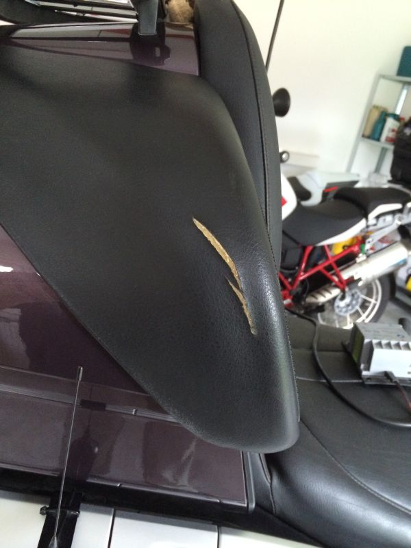

Hat jemand eine Idee, wie oder wo man sowas am Besten reparieren lässt? Kleine "Kampfspur" von der Route des Grandes Alpes...

Ich würds mal beim Sattler probieren, kann ja nicht die Welt kosten..

Stefan hatte ich auch, mir ist mal das Garagentor drauf geknallt. Der Bezug ist komplett geklebt. Der Sattler hat dankend abgewunken. Hab damals 2 Stück bei Ebay geschossen. Eins hab ich noch, weiß nur nicht ob es das rechte oder linke ist. Ich denke mal, du brauchst das rechte?

Hatte ich auch. Macht der Sattler. Aber prüfen, ob er das Original-Material hat. Ansonsten die gegenüberliegende Seite gleich mit überziehen lassen. Sonst sieht es grausam aus. Kostet normal nicht allzuviel.

Versuche es mal bei den "Auto-Aufbereitern" (jene die Autos Putzen und insbesondere den Innenraum aufbereiten)
Die können solche Schäden "kleben" lakieren und das Ledermuster wieder "draufstempeln".
Ist häufig bei gerissenen Amaturenbretern notwendig.
