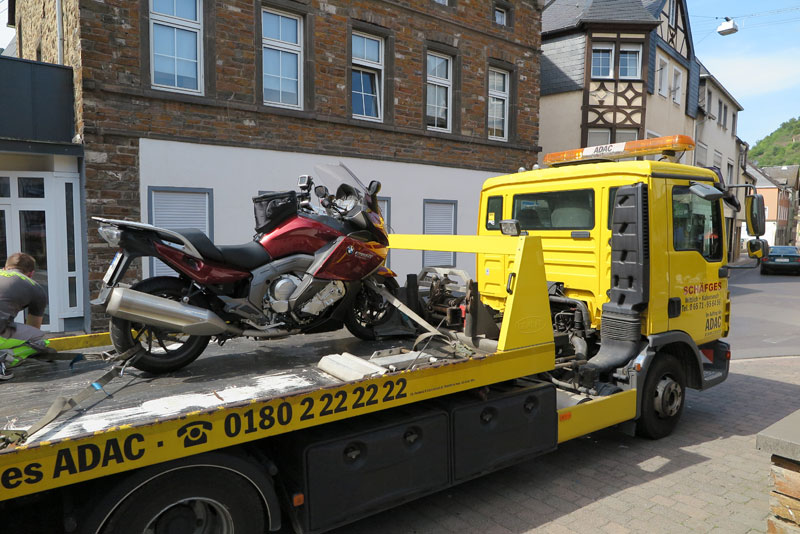

Anruf bei ADAC-Pannenhilfe. "Wir kümmern uns einen Abschleppdienst. Dieser wird sich bei Ihnen melden."
15:13 Uhr
"Hier Abschleppdienst. Wir kommen vorbei. Es kann aber bis zu 45 Minuten dauern. Bis das Fahrzeug vor Ort ist."
15:41 Uhr
Ankunft des Abschleppdienstes. Der Fahrer schaut sich das Motorrad an. Druck auf den Starterknopf - nix. Fahrer: "Vor-Ort-Pannenhilfe ist bei den heutigen Motorrädern nahezu unmöglich. Wir müssen abschleppen. Die nächste BMW-Werkstatt ist in Mayen." Meine Frage: "Schleppen Sie das Motorrad auch zu mir nach hause in 200 km Entfernung?" "Nein, das kann ich nicht machen. Das müssen Sie mit Ihrem Schutzbriefanbieter klären. Dieser wird Ihnen dann einen Pick-Up-Transport herschicken." Kurze Pause. Fahrer: "Moment, eine Option habe ich noch." Geht zum Fahrzeug und telefoniert. Nach einigen Minuten kommt er zurück.
"Wir können das Motorrad nach Binningen transportieren. Sind ca. 8 km. Da gibt es die Firma Motorradsport Schmitt. Die sind zwar KTM-Vertragshändler, reparieren aber auch andere Marken und der Inhaber findet eigentlich immer eine Lösung. Vielleicht kann er das Fahrzeug zum Laufen bringen, damit Sie wieder nach hause fahren können. Ich habe ihn schon angerufen. Er macht sich auf den Weg zur Werkstatt."
16:13 Uhr
Motorrad aufladen und ab geht es nach Binningen.
