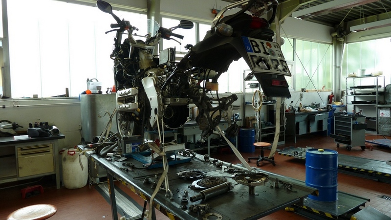

Habe gerade mit dem meister telefoniert. Heck hochgebogen, Motor angehoben... ABS-Modulator nicht ausgebaut!!
Aber schon über fünf Stunden für das Strippen und den Ausbau der Kupplung....
Jetzt muss eine neue Kupplung (Scheibe)und eine neue Platte (Rückruf BMW mit neuer Teilenummer) eingebaut werden..... Anderes Innenleben (Getriebewellendichtring, Kupplungsnehmerzylinder, etc) sah wohl alles noch gut aus....
Bin dann mal auf die Rechnung gespannt.

Nach schon mehr als 10 Reparturen an der Kupplung der K1200RS /GT kann ich nur sagen:geolax hat geschrieben:.......... preis von etwa 1000 Euro nicht einhalten wird. Er müsse den ABS-Modulator ausbauen (mit allen Flüssigkeiten und diese nachher wieder auffüllen), den Hauptständer abmontieren, den Batteriehalter entfernen etc. BMW Kaltenbach hatte mir vorab einen Kostenvoranschlag geschickt, der +/- 1200 Euro Reparaturkosten vorsah.
So wie Rainer schon geschrieben hat braucht das ABS-Modul nicht raus und es muss auch nichts entlüftet werden an der Bremse. Auch der Batteriehalter muss nicht raus. Eine Hauptständer abbauen ist in Rahmen dieser Arbeit nicht erwähnenswert.
Das einzige was wieder aufgefüllt werden muss ist die Flüssigkeit im Kupplungskreis, was zeitmässig meine viertel Stunde und ein Schnapsglas Bremsflüssigkeit erfordert.
Zu den Kosten:
Gerade gestern bei BMW die kompletten Kupplungsteile bezogen für 433 Eurone. Dazu kommen eventuell noch die 4 Kupferinge für den Auspuffkrümmer ca. 22€ und für Motoröl 39 € - muss zum Teil ehe abgelassen werden, dann kann man es auch gleich erneuern und Ölfilter ca. 15 €. Und da der Tank schon mal runter ist gleich den Lufi für 35 € erneuern = Summe an Teilen ca. 550 €
Für mich heist das auch noch ca. 7 - 8 Std Arbeitszeit. Kann sich jetzt jeder ausrechnen was es dann beim Profischrauber kostet - kosten sollte/darf !

geolax hat geschrieben:...... Wenn das Heck hochgeklappt wird, sieht der Druck auf die festen Bremsleitungen ja fies aus. Auch der Battriehalter ist ordentlich gefaltet....
Unter dem Motorblock kommt ein Wagenheber mit Holzauflage, die rechte Schraube von der Motoraufhängung raus, die Schraube von der Getriebaufhängung raus und dann den Motor mit den Getriebe abgesenkt. Vorne links ist eine Schelle zu lösen wo die Rohre der Ölführung zum Kühler gehen- sonst nix!
Na gut, muste jetzt verkraften - genau wie Dein Sturz - wünsche gute Besserung !

Ich hoffe auch das deine Werkstatt weiss was sie da tut. Wenn das stimmt was du schreibst glaube ich eher nicht. Einen hochgeklappten Heckrahmen hat man nur beim Kupplungswechsel bei den 4 Ventil Boxern.
Falls die keine Reparaturhandbuch haben empfehle ich die bebilderte Anleitung in der WIKI (auf der Startseite der rechte Kasten und nach Kupplung schauen).
Und falls die wirklich deine festen Bremsleitungen umgebogen haben würde ich - aber nein so doof kann man nicht sein.

Die Siebenbrock habe ich selber gekauft mit allem drum und dran. Mein Schrauber hat sie eingebaut und die Bremsen hinten gemacht. Kosten de Kupplung weiss ich nicht mehr - bisschen mehr als die Orginale. Der Einbau mit Bremsen hinten incl Material hat 500,00 gradeaus gekostet.
Sent from my iPad using Tapatalk HD
Beim ersten Mal hat mich das Ganze 700,00 Euro gekostet. Incl der Orginalkupplung. Meine Werkstatt musst sich den Dorn zum Aufsetzen der Kupplung noch selber drehen.
