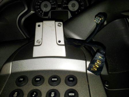

mein Vater hat sich gestern eine BMW K 1200 LT Baujahr 2005 gekauft und hat nun folgendes Problem.
Er möchte natürlich gerne viel und weite Touren fahren und dafür braucht ein Navi. Jetzt schauen hier zwei Kabel schon raus kann aber nicht sagen gehört das zu einem bestimmten Typ Navi oder für eine Gegensprecheinrichtung?
Ich hoffe hier kann jemand weiterhelfen und auch Hilfestellung geben welches Navi man hier verbauen kann, ich habe hier jetzt was von Tom Tom und Garmin gelesen aber hierzu müssten ja die Stecker passen.
Vielen Dank schon einmal :-)

Garmin 2610 Serie

Hallo Steinhuder :-)
Vielen Dank für deine schnelle Antwort :-)
das passt auch mit den Kablen? sind beide Kabel fürs Navi?
hast du diese bei dir auch verbaut?

Hatte!
Die 2610 Serie ist nicht mehr aktuell. Taugt aber auch noch.
So ein Gerät bekommt man gebraucht inzwischen für schmales Geld (+100 Euro) und kann eigentlich alles, was man so braucht.
Ne Navi Detail Erläuterung mach ich an dieser Stelle nicht. Führt anfangs nur in die Irre.
Die Kabel sind beide fürs Navi, Hauptkabel ist das großes Viereckige. Die Funktion des runden Kabels müsste ich nachschauen.

Der runde Stecker sieht mal aus wie für Garmin 276 bzw. 278 C.
Aber die Kabel alleine nutzen dir mal nichts, es sollte auch festgestellt werden ob nur die Stromversorgung vorhanden ist oder z. B. auch die Sprachausgabe irgendwo hingeht (Bordradio, Sprechanlage ?).
Klaus

Hallo Klaus,
wie kann man dies am besten feststellen, da er auch meinte das das Radio zur Zeit keine Funktion hat bzw. da grad geschaut werden muss wo da der Fehler liegt.

K. Simon hat geschrieben:Der runde Stecker sieht mal aus wie für Garmin 276 bzw. 278 C.
Stimmt, mein Gott ist das lange her......
Es wird wohl daruf hinaus laufen, die Kabel zu verfolgen.
Alternative:
Einen 2610 und/oder 276 besorgen, anschliessen und die Funktionen testen.
Vielleicht finden sich ja in Eurer Nähe Besitzer solcher Geräte, bei denen Ihr für einen Test mal vorbeischauen könnt.
Ist vermutlich der einfachste Weg.

Die Stecker passen aber nicht bei allen Garmingeräten !!

Erst Stecker + Kabel prüfen und dann evtl. passendes (Alt-)Gerät erwerben oder was neueres und neue Strippen ziehen !

der runde Stecker ist für das Cradle (das ist der Halter und das Bedienteil in den das Navi gesteckt wird),das Cradle passt genau auf den Halter im Foto, der Eckige fürs Navi.
Ich hab so ein komplettes Navi mit allem drum und dran zu verkaufen. Bei interesse ist unten meine Mail Adresse.

prinzipiell kann jedes Navi angeschlosssen werden, mit den navigatormodellen ist der Aufwand allerdings am geringsten. Ich persönlich hatte bei Kiaf einen Navigator II dabei und war sehr unzufrieden da die Karten schon sehr wenig aktuell sind und keinerlei Updates möglich sind. Nutze jetzt ein garmin zümo 390 und bin sehr zufrieden.

Der Garmin-Stecker passt auf die Streetpilot 26xx , 27xx und 28xx Baureihe .
