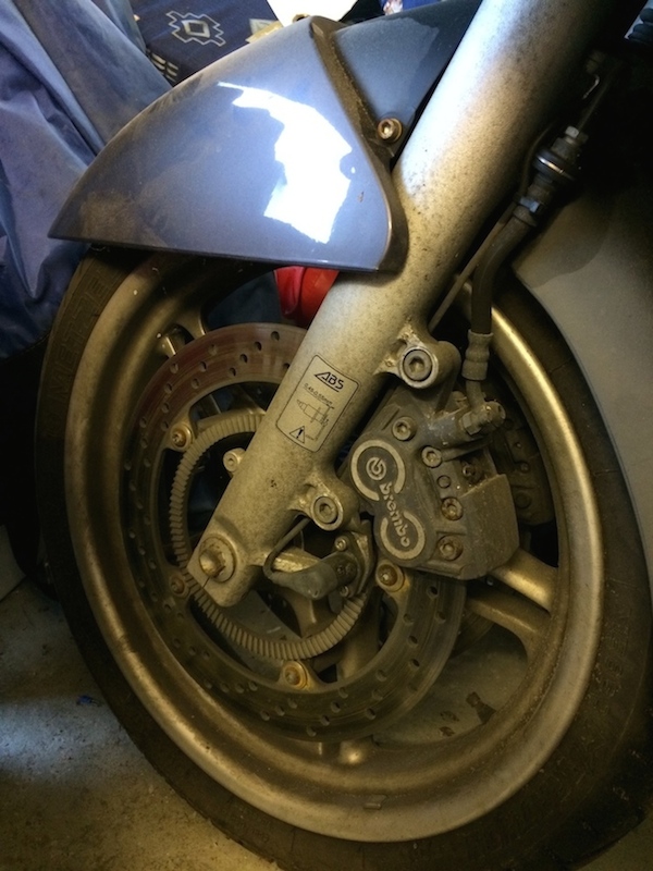

Zu den Bildern:

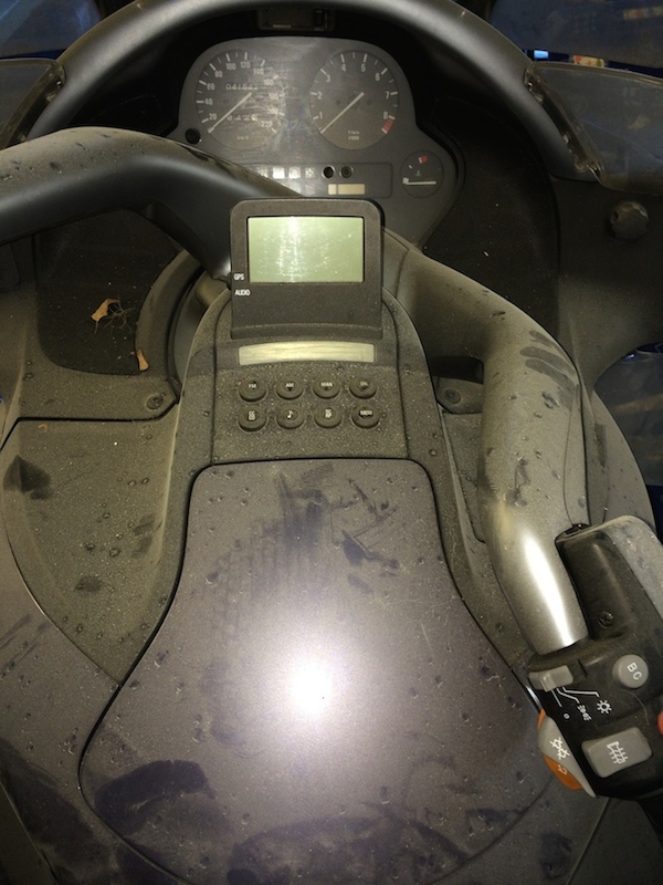

Komischerweise hat die LT schon Navi (Original BMW), obwohl es das laut WIKI erst ab MJ 2001 gab?
Leider hat sie definitiv noch die alte Bremse, hab die beiden Bauarten verglichen. :-(
Und die Farbe gab es im MJ 2001 auch nicht mehr.
= Ist ein 2000er Modell.
Ich spiele mit dem Gedanken, da das Navi-Kartenmaterial veraltet ist und das Radio-Display kaputt sein soll, die ganze Unterhaltungs-Elektronik raus zu schmeissen und stattdessen z.B. ein TomTom Rider und eine Helm-Gegen-Sprechanlage zu kaufen.
= Musik hören über die Kopfhörer nur ich und meine Sozia und nicht die Umgebung und wir können uns stressfrei unterhalten.
= aktuelle Karten auf einem farbigen, schnellen, größeren Navi-Bildschirm.

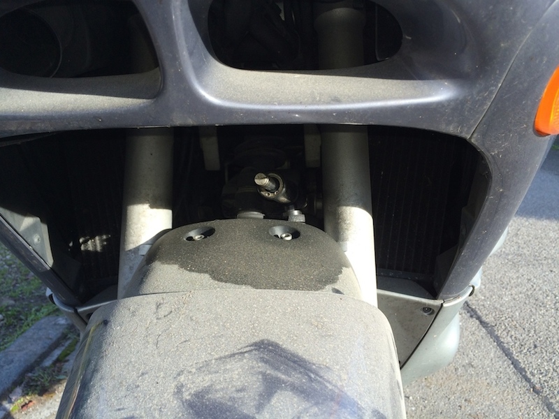

9. NEUES PROBLEM: Der Lenkungsdämpfer hat seinen Inhalt über den Kotflügel verteilt. :roll: :shock:

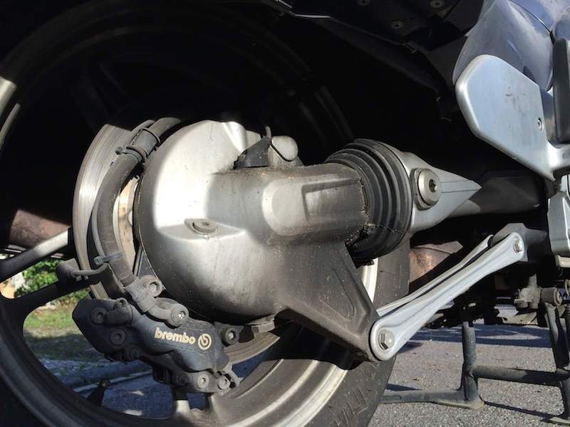

11. Dreck am Kardan: normaler Dreck von Strasse oder eine Dichtung kaputt?

Bei dem Kardan erst mal püfen ob der Flüssigkeitsstand wenn man die Einfüllschraube löst voll ist. Normalerweise ist das Randvoll. Dann könnte man den Gummibalg mal lösen. Der sollte von Innen Ölfrei sein.
Zum Lenkungsdämpfer schau mal HIER Das Reparieren ist kein Hexenwerk.

Den Lenkungsdämpfer werd ich nach Anleitung in der WIKI neu abdichten.

Ich würde das Original Navi verbaut lassen.
Aktuelle Karten von VDO gibt es ab 12 Euro.
(Deutschlandkarte)
Das Navi macht Spaß und macht was es soll mit
allen Optionen wie die heutigen Navis haben.
Allerdings ohne bunten Display aber mit Pfeil und
Sprachausgabe.
Ein zweites kann man an der Nähe von der Leselampe
montieren. Falls eins ausfällt. :D
Ich habe mir das extra EINGEBAUT.
Der kleine Rechner stört ja auch nicht.
Gruss Pepsen27
Falls du eine Anleitung brauchst.....

Nach einigen Wochen, in denen andere Dinge wichtiger waren, war es gestern soweit: bewaffnet mit dem BMW Reparatur-Buch auf dem iPad, einem Kaffee und der Werkzeugkiste gehe ich in die Garage.
Mit der Tasse in der Hand stehe ich vor der LT. Im Stillen schließe ich ein Abkommen mit ihr: "Ich bring Dich wieder zum strahlen. Und Du bringst die Augen meiner Sozia und mir dafür zum leuchten. Deal?" - ich meine ein leises Knacken zu hören und nehme es als Zustimmung.
Ich beginne vorsichtig sie zu zerlegen. Bei jeder Schraube, die sich problemlos lösen lässt, danke ich dem Vorbesitzer für seine trockene Garage.
Sie lässt ihre Hüllen fallen - ohne Gegenwehr. Das Reparaturbuch ist zum Einstieg eine gute Hilfe. Die ein oder andere Schraube ist gut versteckt.
Nach 2 Stunden am Batterieladegerät leuchten uns beiden die Augen: Zündschlüssel drehen ... und ... : Ihre Steuergeräte und Pumpen summen, die Kontroll-Leuchten blinken, Scheinwerfer, Rücklichter, Blinker - alles funktioniert.
Bei den Birnen plane ich ein Update: Legale Xenon-Look-Birnen in den Scheinwerfer, LEDs für Leseleuchte und Top-Case-Leuchte. Und die gelben Blinkergläser müssen weg! Zum silber-blauen Lack stehen ihr weiße Blinkergläser viel besser.
Es braucht einige Überwindung, NICHT auf den Anlasserknopf zu drücken. In Gedanken cruisen wir schon über schöne Landstraßen ... "Brrrr, ruhig Blaue, das wird schon!"
Leider bleibt das Radio stumm, die Kassette spuckt sie brav aus und zieht sie wieder ein - aber mehr will sie dann doch nicht. Hm, doch eine kleine Zicke?
Dann erinnere ich mich an Beiträge im Forum: beim Bedienteil hat BMW bei der Dichtung gespart. "Ok, meine Kleine, ich entschuldige mich. Du kannst da nix dafür."
Die beste Sozia von allen bringt mir den zweiten Kaffee in die kalte Garage. Super!
Nachdenklich stehe ich mit dem Kaffee vor unserer LT. Was wäre denn Multimedia-mäßig möglich und wünschenswert? Gegensprechanlage - das wäre cool, Musik vom Radio und Handy oder SD-Card einspielen können wäre toll. Als Navi könnte das Handy herhalten.
Ein neues Bedienteil für 500 € bei BMW kaufen scheidet aus. Da muss es andere Lösungen geben! "Dr. Herden, ein Patient für Sie!" ;-)
In der Dusche wasche ich jedes Verkleidungsteil Stück für Stück vom Staub und Dreck der letzten Jahre sauber.
Anschließend Garage aufräumen. Mehr gibt's heute nicht mehr zu tun.
Nächste Woche darf die Große in eine richtige Werkstatt umziehen. Dort wird's ernst. Sie bekommt eine große Blutwäsche, ein paar Adern, Venen und Dichtungen werden getauscht, neue Schuhe angezogen und ... und ... und ...
Fortsetzung folgt ...

K1200Frischling hat geschrieben: Leider bleibt das Radio stumm, die Kassette spuckt sie brav aus und zieht sie wieder ein - aber mehr will sie dann doch nicht. Hm, doch eine kleine Zicke?
Dann erinnere ich mich an Beiträge im Forum: beim Bedienteil hat BMW bei der Dichtung gespart...
Hätte bei Bedarf noch ein Radio / Cassette günstig abzugeben. Meist ist nicht das Bedienteil defekt.
