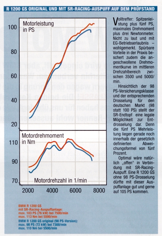

Habe an meiner 2007er R1200GS einen Endtopf von SR Racing. Der bringt sehr deutlich spürbar mehr Leistung und mehr Drehfreude oberhalb ca. 3500/min. Aber das Erstaunlichste ist, dass er auch einen etwas geschmeidigeren Motorlauf bringt, er reduziert das Ruckeln bei Langsamfahrt. Er verändert zwar den Klang, aber die Maschine wird nicht lauter. Ist nicht so bassig wie ein Akrapovic, eher etwas heiser.

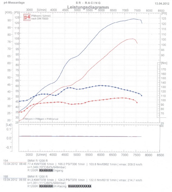

bei Interesse, hier das Leistungsdiagramm meiner SR-Anlage an der R1200R. Interessant: Sie "polstert" die Drehmomentkurve gerade in dem Bereich auf, in dem sie beim Originalauspuff etwas schwächelt und erreicht das maximale Drehmoment viel früher. Das macht das Moped über das gesamte Drehzahlband geschmeidiger. In den absoluten Leistungswerten liegt die SR immer über der Originalanlage. Nebenbei produziert die SR einen angenehmen, im mittleren Bereich kernigen Sound ohne lauter als das Original zu sein.
Fazit: Gelungene Ergänzung
ftu
ftu

Hallo,Lingman hat geschrieben:: Mit einer legalen SR-Anlage? Ohne zusätzliche Maßnahmen? Da glaube ich eher wieder an den Weihnachtsmann und die Zahnfee?
alles legal, kein Zusatz.
Mag sein, dass das Original etwas nach unten streut und die SR nach oben. Gefühlt entspricht der Unterschied zwischen beiden jedenfalls dem Diagramm.
ftu

Den Zuwachs allein über einen Auspuff halte ich auch für eine Falschmessung.
Re: Hat der Auspuff einfluss auf die Laufkultur einer R1200R
Und 30 % Drehmoment-Zuwachs und das noch wesentlich, fast 2000 U/min früher.
Das ist nicht möglich.
Lass das lieber nochmal von einem Unabhängigen messen.

SR ist sicherlich die Anlage, die - wenn überhaupt - einen Leistungszuwachs bringen kann. Dabei spreche ich über eine Komplettanlage (Krümmer+Endtopf). Handelt es ich in diesem Beispiel nur um einen anderen Endtopf, lohnt es nicht ein weiteres Wort darüber zu verlieren.
Die hier aufgezeigten Werte sind - auch mit einer Komplettanlage - absolut utopisch. Geht nicht! Auch mit einer Streuung der Serienanlage nach unten nicht zu erklären. Mag sein, dass SR heimlich noch den Widerstand eingebaut hat, aber auch das reicht nicht aus. Selbst mit einer individuellen Softwareanpassung wird es mehr als eng.
Mehrfach getestet und gemessen.
Was die "gefühlte Leistung", teilweise auch die auf dem Papier, Wert ist, darüber haben sich schon etliche bei objektiven Vergleichsfahrten auf der Straße gewundert.
Fake. Leider.
Fake. Leider.

19 PS und 29 Nm

Es müssen ja rechte Deppen bei BMW und/oder den seriösen Tunern arbeiten - machen alle so einen Aufriss, dabei muss man doch nur das Geröhr wechseln...
Sorry ftu, deine Leistungskurve stammt von Konrad Kujau oder einem seiner Epigonen.

Ich kann die Drehmomentkurven in ftu`s Post auch nicht so recht glauben. Zunächst einmal handelt es sich dabei sicherlich um einen Kompletttausch der Auspuffanlage, d.h. Krümmer und Endtopf. Außerdem mutmasse ich, daß hier noch kräftig mittels Powercommander etc. nachgeholfen wurde.
Wenn man am 2007er Motor (und das hier gilt nur für die GS) nur den Endtopf tauscht, kommt folgendes raus. Messung und Text von MO (Hallo Maik).
Grüße,
Holger
