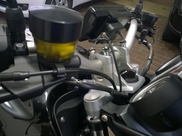

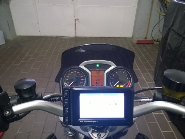

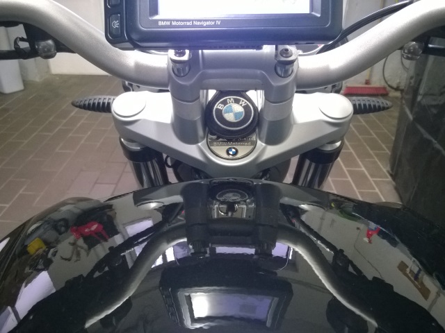

Guten Morgen,

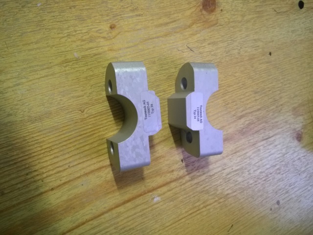

da das Wetter ja nicht gerade zu Fahren einlädt, habe ich mal wieder ein bisschen was ausprobiert.
Meiner R1200R, BJ 2013 habe ich nun eine 20 mm Lenkererhöhung von Touratech gegönnt.
Problem war, dass es bisher die Lenkerklemmschraube mit dem System "Schraube in Schraube" zu Befestigung der Navigatoraufnahme von BMW nicht gab.
Nun hat Touratech die 20 mm längeren Schrauben einzeln (sehr teuer) oder im Set ihres GPS-Anbauadapters "Lenkerklemmung" in Programm.
Bestellt, montiert und zur Begutachtung freigegeben.....
Plus für mich:
Ich sitze aufrechter auf der BMW, die Arme werden entlastet, weil man nicht mehr so "aufstützt" sitzt (178 cm Körpergröße).
Nachteil:
ich sehe die 240 auf dem Tacho in aufrechter Fahrhaltung nicht mehr.....

#2 Beitrag von HEF-R1200Rler »
und noch ein paar Bilder...

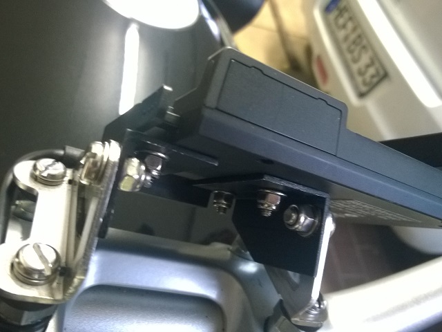

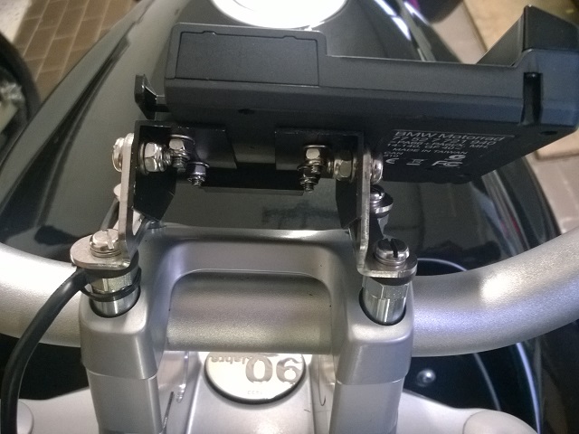

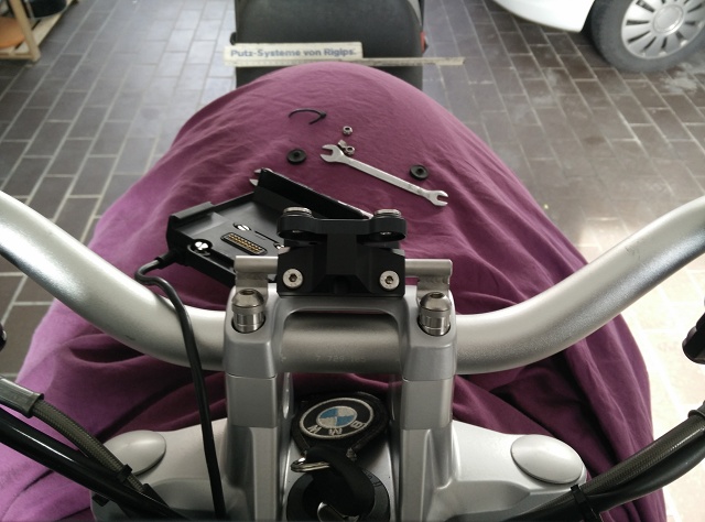

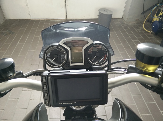

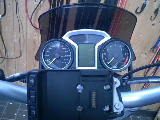

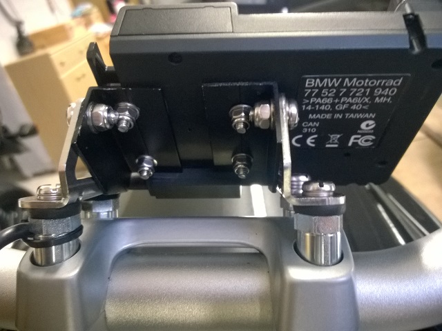

Hab mal wieder ein bißchen probiert.....
Bin mittlerweile bei der Wunderlich Lenkererhöhung mit 25 mm angekommen.
Die längeren Schrauben von Touratech passen auch hier.
Nur durch die 5 mm mehr war die Draufsicht aif das halbe Instrumentenboard verdeckt.
Also was machen????
Das Navi mußte einfach etwas tiefer gesetzt werden.
Gesagt..., getan....
Der Halteklotz der BMW-Halterung demontiert und das Cradle dann auf zwei Aluwinkel 20/20/2 mm geschraubt. Länge: 50 mm.
Und immer meine Wasserhahndichtungen als Gummidämpfung verwendet....
Dann die Winkel bündig mit den Touratech-Seitenteilen verschraubt. Fertig!!!!
Un nun wieder voller Blick auf die Instrumente.

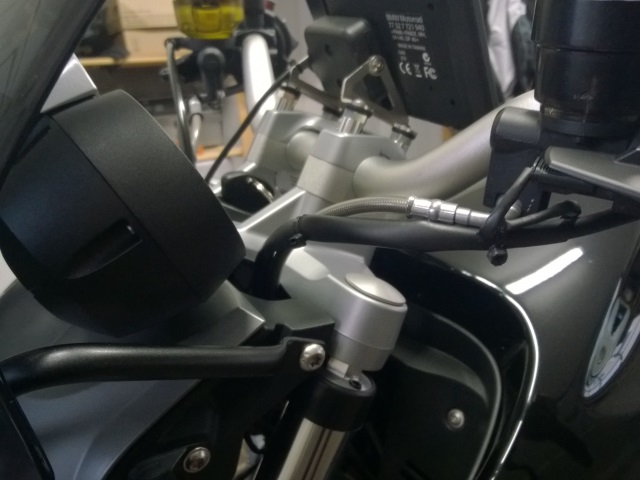

Und noch zwei...

Mich würde es nur stören, dass die Navi-Grundplatte nicht mittig auf dem Lenker sitzt.
Ist das Navi an sich so breit, dass es dann mittig sitzt?
HEF-R1200Rler
Beiträge: 338
Registriert: 15. Februar 2010, 17:20
Re: Touratech 20 mm Lenkererhöhung und BMW Navigator
#14 Beitrag von HEF-R1200Rler »
ChristianS hat geschrieben:Herrlich.
Hallo Christian,
mit Navi sitzt es genau in der Mitte.
Darauf habe ich natürlich beim Bohren der 4 Löcher zur Aufnahme des Cradles geachtet.
War ganz schön fummelig...
Roland

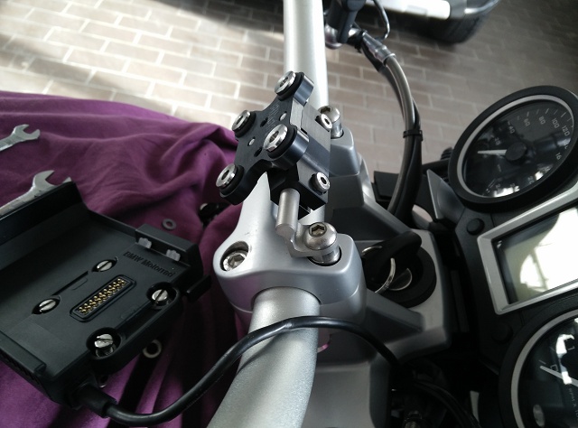

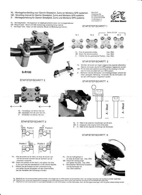

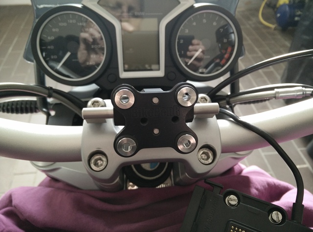

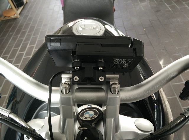

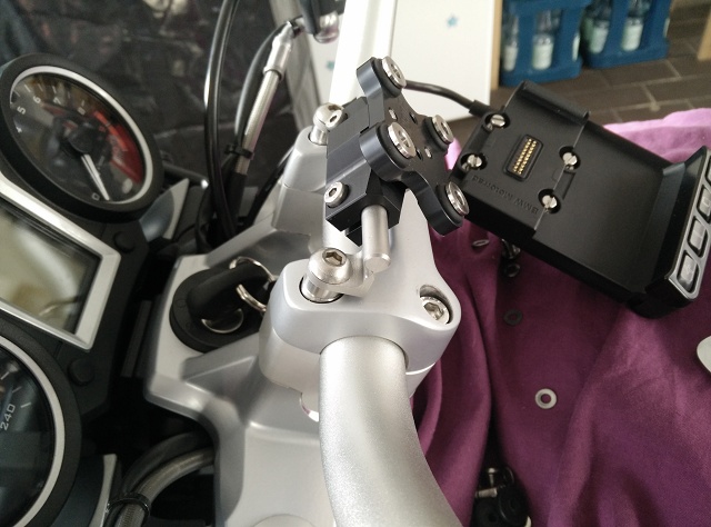

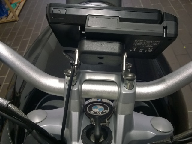

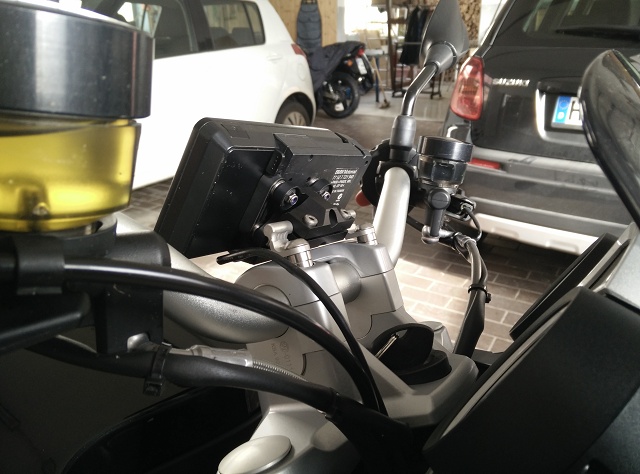

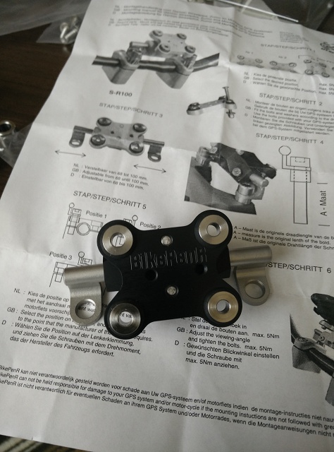

zum Thema Navi-Halterung an einer BMW R1200R ist mir auf der Messe in Dortmund der Hersteller BikePenR aus den Niederlanden aufgefallen.
Mit etwas Überredungskunst konnte ich ihm das Messe-Ausstellungsstück für die R abkaufen.
Bilder füge ich mal bei.
Das Ding ist wirklich durchdacht.
1.) Die Haltestange besteht aus zwei Teilen. Somit kann durch Auseinanderziehen eine "Spannweite" von 68 bis 100 mm überbrückt werden.
2.) Die Halterung ist auf der Haltestange kippbar.
3.) Gummilagerung inklusiv.
4.) Absolut flache Bauweise.
5.) Die Haltestange kann in vier Positionen montiert werden:
a) Stange auf den vorderen Klemmschrauben mit Stange nach vorn
b) Stange auf den vorderen Klemmschrauben mit Stange nach hinten (Achtung hier müssen die lange und kurze Distanzhülse
bei jeder Klemmschraube verbaut werden, sonst gibt es Kratzer auf der Lenkerklemmung).
c + d) obiges natürlich nochmal auf den hinteren Lenkerklemmschrauben.
Alle Schrauben und U-Scheiben für Montage, für Garmin, BMW Navigator und TomTom sind in Edelstahl-Ausführung dabei.
Achtung, bei Verwendung einer Lenkererhöhung sind die mitgelieferten Lenkerklemmschrauben zu kurz.
Ich habe für die Montage M8 x 80 mm bei der Halterung und M8 x 70 mm bei den Klemmschrauben ohne bei Verwendung einer Lenkererhöung von 25 mm verwendet.
Nun ein paar Bilder....

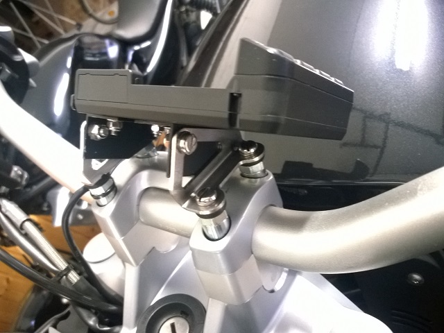

#16 Beitrag von HEF-R1200Rler »
und montiert.....

#17 Beitrag von HEF-R1200Rler »
weiter....

cug
Beiträge: 111
Registriert: 26. Juni 2013, 02:52
Wohnort: Sunnyvale, Kalifornien
#18 Beitrag von cug »
DAS ist mal richtig nett. Gefällt mir.
Boris
Beiträge: 82
Registriert: 27. Dezember 2012, 19:51
Mopped(s): R 1200 GS LC
Wohnort: südliches SH
#19 Beitrag von Boris »
Schön dezent! So muß das sein.
Gruß Boris

#20 Beitrag von Lumi »
Schon ausprobiert.
Ich glaub der Anstellwinkel ist zu steil. Aber das lässt sich ja stufenlos flacher stellen.
GS 2015
HEF-R1200Rler
Beiträge: 338
#21 Beitrag von HEF-R1200Rler »
Lumi hat geschrieben:Schon ausprobiert.
Nachher geht es auf die Piste.
Dann stell ich den Blickwinkel ein.
Wichtig ist mir aber die Einstellung bei Sonne.
Ein kleiner Inbusschlüssel ist also immer dabei.
HEF-R1200Rler
