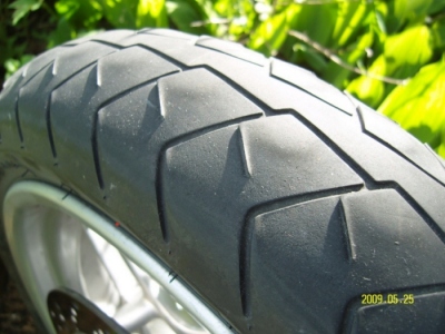

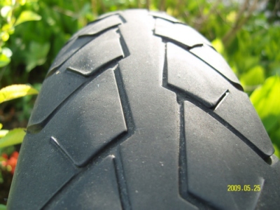

Hallo Sylvie, die genaue Bezeichnung M120/70B 17 58V BT-020F M Bridgestone. So leichtes Lenkerflattern, beim Versuch loszulassen, hatte meine auch schon mal. Ist aber wieder weg bzw. so gut wie nicht vorhanden.
Der BT 020 ist leider sehr anfällig für Schuppenbildung (siehe Bilder) Die verschiedenen Gründe sind ja bereits genannt worden. Fahre vorne deshalb den BT023, der diesbezüglich wesentlich besser ist.
In DE leider nicht erlaubt.
Dieser hier nach 3500km
Eventuell hilft es, den Reifen um eine halbe Umdrehung auf der Felge neu montieren zu lassen. Ein leichter Höhenschlag von Reifen oder Felge kann ebenfalls die Ursache sein.
Oder eine verzogene Bremsscheibe vorne oder hinten. Nicht immer muss es an vorderer Stelle liegen.
Zuletzt geändert von Gottfried am 18. August 2014, 11:43, insgesamt 4-mal geändert.
