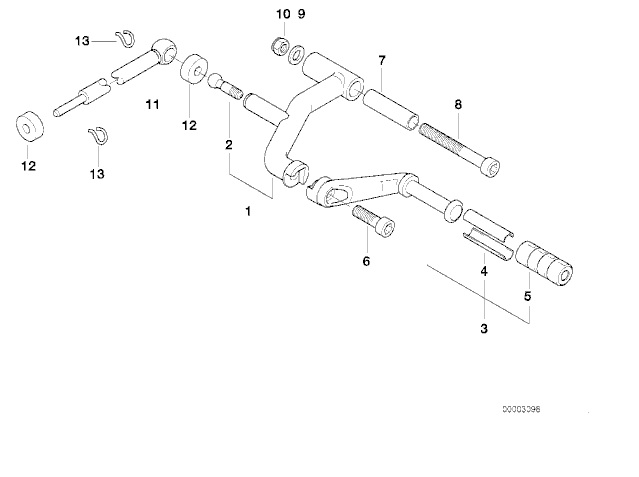

ich habe gestern versucht, meinen Schalthebel einzustellen. Also mit dem gewindestück, nahe an der fußraste.
Ging aber nicht, da beide Seiten des Gewindes eine Halbkugel haben. Muss ich erst eine Seite von der aufnahmekugel lösen? Wenn ja, wie und welche. Einfach abhebeln?

ich bin zwar auch neu hier aber den Hebel habe ich schon eingestellt. Den Schalthebel habe ich mit der Inbusschraube (8) entfernt und dann eine Kugel mit wenig Kraft abgehebelt. Wichtig: vorher den Sicherungsbügel (13) entfernen!!! An der Gewindestange wird jetzt nur noch die Kontermutter gelöst und schon kann es losgehen. Ist keine Hexerei.
Viel Erfolg und Grüße
Matthias
