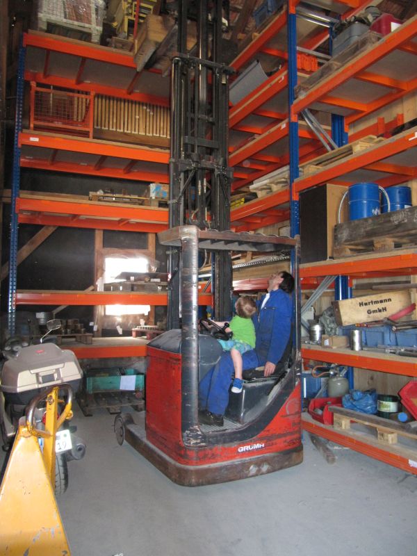

Re: Batterie kauf
@ helmi
willst mir jetzt erzählen das deine Speicherbatterien Naßzellen sind?
.....dann hast ja ne Knallgasfabrik im Keller
LG Martin
ps.: auf der Rückfahrt hat der Eric gesagt er vermisst schon den helmi - so schlimm kann's also nicht gewesen sein - zumindest für'n Eric
LG Martin
Re: Batterie kauf
Tja, beim Jüngsten BMW ler wars nicht schlimm, aber Schweiß auf der Stirn beim "Alten"
Re: Batterie kauf
@helmi
.....meinst du so ein Ding??
