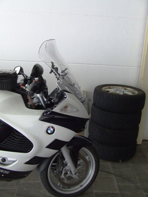

Ich selbst hatte auch die Problematik mit den Windgeräuschen. Habe aber auch einen entsprechend anspruchsvollen Anspruch bei einem touristisch ausgelegten Motorrad.
Da hat man ein (im Gegensatz zu den Nachfolgemodellen, die Vieles nach dem Motto "schneller, größer, weiter" besser können, aber eben dafür beliebiger sind) in langer BMW-Tradition/BMW-Phylosophie ("Flying-Brick") und wertig hergestelltes und tolles Motorrad.
Aber es nervt mit Verwirbelungen, selbst bei geringeren Geschwindigkeiten, weil sich die Scheibe nicht entsprechend weit verstellen lässt.
Merkt man, wenn man mal mit Jethelm (beim Testen gut gewesen) oder auch offenem Visier unterwegs ist.

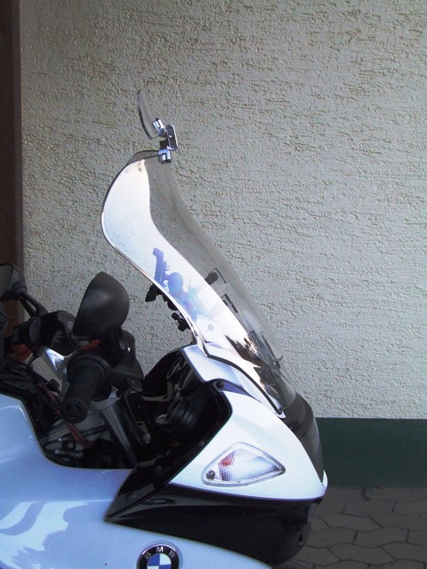

Ich selbst (186cm lang, C2-Helm, GT mit Serienscheibe, niedrige Sitzbank (sitze mehr hinter Scheinbe und Beinfreiheit reicht)) habe nach etlichen (siehe oben) Versuchen die optimale Lösung mit dem X-Creen-Tour-Aufsatz (XCTA) von MRA gefunden.
Habe dabei die Halterung gebohrt. Gibt auch eine Halterung zum Aufstecken auf den Scheibenrand. Diese ist zum Austesten gut. Sieht aber nach meiner Meinung improvisierter aus.
Im Einsatz bei mir ist die Variante mit dem Doppelgelenk ein, weil sich dabei (neben dem Winkel und der Entfernung zur Grundscheibe) auch die Aufsatzhöhe und damit die quasi die Gesamtscheibenhöhe verändern lässt.
Wählt den Aufsatz mit einem Gelenk, dann läßt sich nur der Aufsatzwinkel verändern. Das hat den Nachteil, dass man die Aufsatzhöhe bei der Montage (bohren) festlegen muss und nur der Aufsatzwinkel zur Scheibe verstellbar ist.
Der Aufsatz und Anbauteile ist qualitativ sehr gut. Die Ausführung (Rand und Ausführung Kunststoffglas, Stärke) des Aufsatzes sind dem der Originalscheibe entsprechend, s.d. hier optisch auch eine gewisse Stimmigkeit vorhanden ist. Das ist natürlich nur meine Meinung.
Es bleibt ein Aufsatz, der sich auf der Scheibe befindet. Manche mögen das nicht. Dafür habe ich eine für mich optimale Lösung gefunden. Keine nerviger Lärm und kein Kopfgeschüttel. Meine Sozia profitiert nach eigener Aussage ebenfalls davon.
Ich habe den Aufsatz so montiert, dass er, komplett eingefahren, mit dem Rand der Grundscheibe bündig und und zur Scheibenfläche plan abschließt. Also optisch zusammen mit der Grundscheibe als ein Teil wirken kann.
Es gibt diesen Aufsatz auch in kleinerer Ausführung (XCSA). Nach meinem Test an an GT (als Steckaufsatz) reicht dieser XCSA auch schon für eine gute Verbesserung der angesprochenen Problematik aus. Insbesonders für Leute, die Scheibenaufsätze nicht mögen.
Nur wollte ich für mich das Optimum in Hinsicht auf Verwirbelungen und Lärm erreichen. Und nach dem Motto "Klotzen und nicht Kleckern" habe ich mich für die größere Variante entschieden. Auch weil sie auch breiter ist und sich meiner Meinung nach besser der Form der GT-Scheibe anpasst.
Ach so. Eine ABE gibt es für den Aufsatz auch. Keine Vorführung in Hinsicht auf "technische Änderung" erforderlich. Auch da ist man auf der sicheren Seite.
Sollte man die ABE mitführen müssen, da muss ich noch mal sehen, welche Prüfziffer auf dem Aufsatz vorhanden ist, dann lasse ich den Aufsatz ggf. in die Fahrzeugpapiere eintragen und brauche dann die ABE-Papiere nicht mitführen.

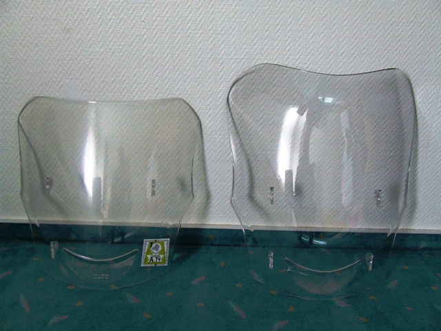

danke für deinen Erfahrungsbericht.Jetzt würden mich aber auch Bilder interessieren,
denn es gibt ja 2 unterschiedliche Varianten der Scheiben.
Einmal die GT-Scheibe und die kleinere der RS (K41),dann die normale der RS (589) und das Komfortwindschild.

Thomas,
ist in meinem Beitrag vielleicht nicht deutlich geworden.
Ich fahre eine GT mit der serienmäßigen Scheibe, die aber eben höher ist als bei den beiden (K41/589) RS-Varianten ist.
Wie die meisten hier bestimmt wissen ist die GT-Scheibe ist nicht nur länger. Sie hat im oberen Bereich eine andere Form und damit auch eine andere Strömungsabrisskante.
Aber auch damit war ich nicht zufrieden. Je nach eingestellter Position waren die Turbulenzen bei der GT in meinem Fall heftiger als bei der RS (K41), die ich vorher mit Serienscheibe fuhr.
Und das brachte mich dazu, Verschiedenes auszuprobieren. Ergebnis habe ich mitgeteilt.

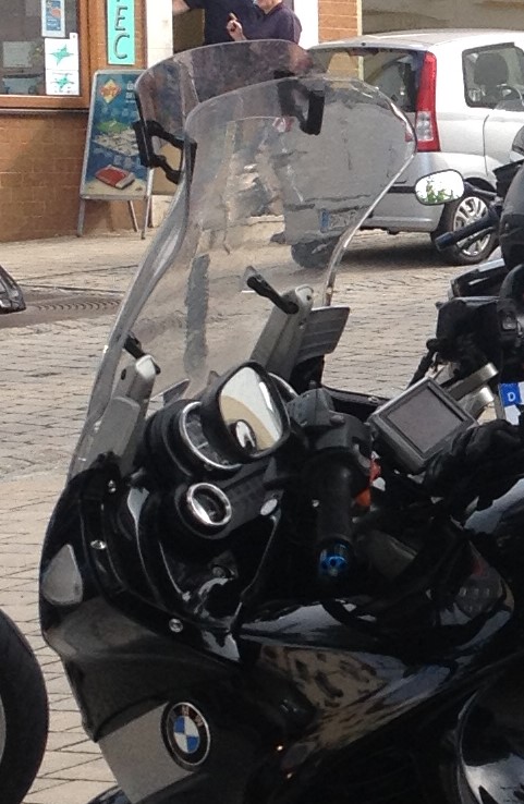

mich würde interessieren, ob es wirklich "windstille" herrscht mit diese MRA Spoileraufsatz.
Ich bin wie du 1,86 „lang“ und habe inzwischen auf die GT-Scheibe umgerüstet, das Ergebnis war allerdings nicht zufriedenstellend.
Egal ob die Scheibe oben oder unten steht, sind immer Geräusche und lästige luftverwirbelungen da. Oben sogar mehr als unten.
Nun bleibt nur noch einen Spoileraufsatz zu testen.
Das Problem dabei ist dass ich bei MRA den Spoiler Kaufen muss, ohne die Möglichkeit eines Tests. Genau wie mit der GT-Scheibe von Hornig.
Gekauft ist gekauft.
Und die neue GT-Scheibe zu bohren? Ich weiß es nicht…
Bleibt nur noch Wunderlich mit seinen Spoileraufsatz.
Dort kann ich eine Probefahrt mit dem Spoileraufsatz machen, ohne es Kaufen zu müssen.

Insel-Tom hat geschrieben:Moin Lutz,
Einmal die GT-Scheibe und die kleinere der RS (K41),dann die normale der RS (589) und das Komfortwindschild.![]()
Hier habe ich meine 2 Scheiben nebeneinander fotografiert um den Höhen unterschied zu sehen;

Re: Windgeräusche - Verwirbelungen - Verkleidungsscheibe RS
nachdem der Spoileraufsatz von Wunderlich mich gar nicht „überzeugen konnte“, gab ich das Teil zurück und erhielt wie versprochen mein Geld zurück.
Inzwischen habe ich den XCTA bestellt, montiert und inzwischen über 500 Km damit gefahren.
Es ist vieeel besser als mit dem Vario Ergo+.
Endlich kann ich locker mit 140-150 Km/h über die AB fahren, ohne extreme Windgeräusche und ohne dass mein Kopf flattert.
Natürlich sind die Landstrassen mein Revier und da ist es auch viel angenehmer mit dem Spoileraufsatz zu fahren als ohne(für mich zumindest).
Und nicht nur für mich, sondern auch meine Sozia(Frau) fand es viel leiser und angenehmer als vorher, während wir heute so etwa 170 Km durch den Soonwald gefahren sind.
Mein Fazit; Ich bin zufrieden mit dem XCTA und kann ihn empfehlen, falls noch jemand „schmerzen“ mit dem Windschutz auf der RS hat.

Aloha. Habe seit heute Nachmittag die Scheibe der GT an meiner RS. Bin zwar nur 175 cm klein, aber der Unterschied zur normalen Scheibe ist enorm. Leider wird der Wind direkt auf meinen Entlüftungsschieber des Helms umgeleitet. Dadurch ist es etwas lauter als vorher. Bin gespannt, wie der Regen abgehalten wird.

Empfehle Dir noch einen kleinen "Spoiler" auf die Scheibe zu montieren.
Siehe meinen Beitrag und Bild etwas weiter oben.
