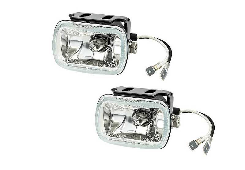

muss diesen Fred noch mal hervor holen. Bislang habe ich wegen Zusatzscheinwerfern noch nix unternommen. Die Q steht brav in der Garage und wartet auf salzfreie Straßen......
ich möcht nun das "Projekt" Zusatzscheinwerfer angehen.
Ich möchte mir diese hier bestellen. Von den Scheinwerfer gibt´s etliche in der Bucht.....alle die gleichen....
Das Anbauen und verdrahten kriege ich hin, was mir aber Sorgen macht, ist die zusätzliche Belastung der LiMa mit 110Watt. Würde das die LiMa so ohne weiteres verkraften. Meine Batterie ist jetzt noch kein Jahr alt.
Gut, das Licht wäre ja auch nur im Dunkeln an...oder könnte man die H3 Birne gegen solche LED-Versionen tauschen. Hat da jemand einen Vorschlag. Ich weiß, es gibt fertige LED-Nebler, aber der Preis für die schreckt doch ab.....

die Dinger sind recht gut! hatte sie an meiner 11erGS und jetzt an der 1150erR mit 35W Leuchtmittel, die Lima schafft das ohne probleme!
ich hab meine von MotoBozzo mit der Switch Schaltung.
habs mal mit LED Leuchtmittel versucht
da kannste auch ne Kerze rein stellen! oder ich hatte die falschen
Gruß Bernd
