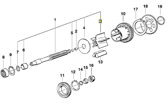

Die Verzahnung der Kupplung auf der Antriebswelle.
Also Hauptwelle im Getriebe und Kupplungsscheibe k.o.

Re: Kein Wheele mehr möglich
Ich hab mir in der Bucht mal ein Getriebe geschossen, könnte mir auch vorstellen das die Verzahnung über den Jordan gegangen ist.
Mal schaun wann ich mir die Arbeit mach, momentan läuft die Dicke ja noch.

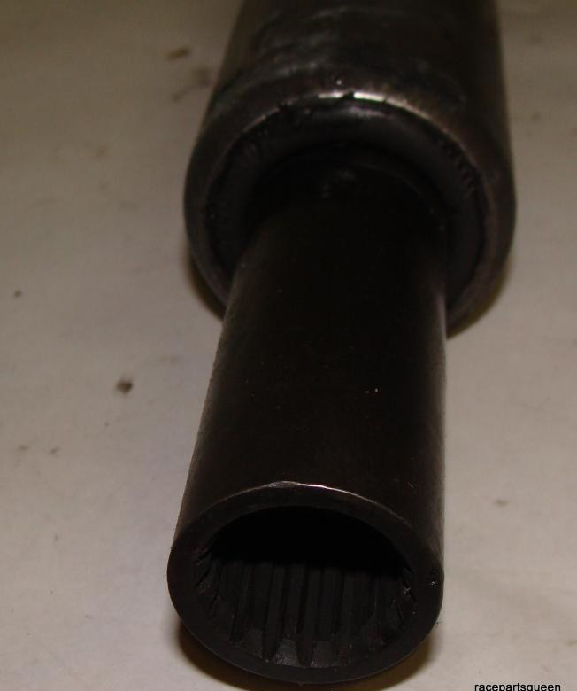

Den Dämfer?
Der ist aber im Motor, ist der schon mal einem Verreckt von euch?
- Ruckdämpfer.JPG (29.26 KiB) 328 mal betrachtet

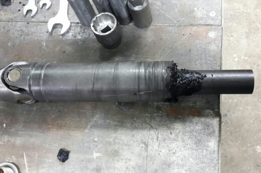

Nun habe ich des Rätsels Lösung gefunden die Welle ist tatsächlich nur sporadisch im 1. und 2. gang durchgegangen.
Jetzt war dann endlich Schluss mit dem Spuk, Welle ist mir auch lieber als Kupplung
Ist bestimmt noch 6000 km gelaufen.
