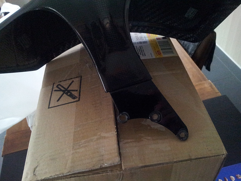

moin zusammen, ich habe mir beim BMW händler einen gebrauchten ilmberger sprtzschutz für die R1200R gekauft. nun dachte ich immer, ich sei technisch begabt, aber irgendwie weiss ich nicht so recht, wie ich das teil montieren soll. an dem befestigungsteil sind im halbkreis 3 löcher angeordnet, die ja irgendwie in der gegend des bremssattels oder so verschraubt werden müssten. aber eigentlich finde ich da eben nur EINE mögliche verschraubung, eben die des bremssattels. was ist mit den anderen beiden löchern? über rat und tat freue ich mich sehr... :oops:

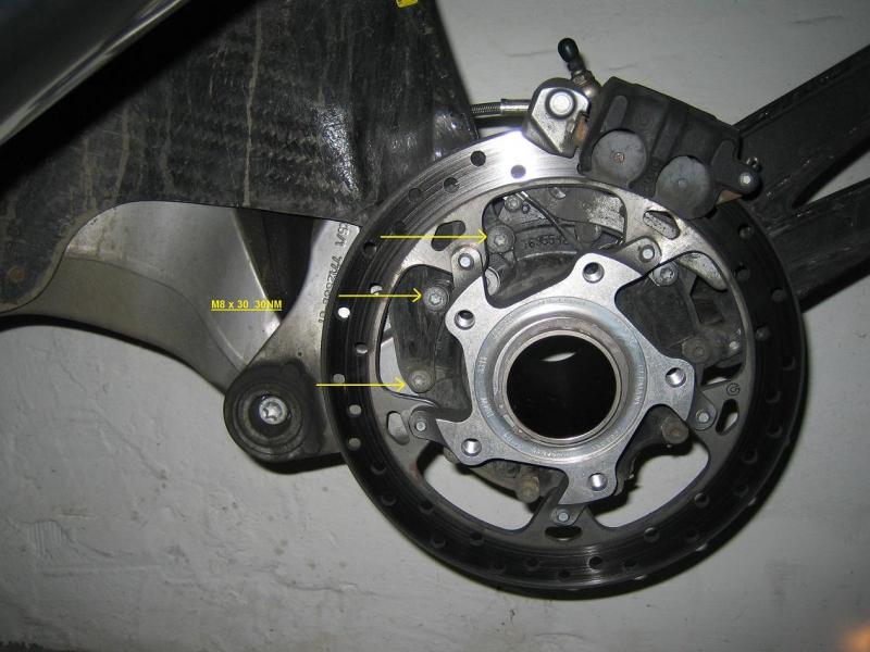

Sei versichert, es geht-ich war auch erst irritiert, da es nicht zu passen schien; bau mal das Hinterrad aus und dann siehst Du bereits, welche drei Schrauben passen. Es gibt nur eine Möglichkeit.
Du wirst allerdings den Spritzschutz vom Federbein ca. 8-10cm kürzen müssen. Dieser schleift sonst am Schutzblech; ich hatte auch erst zuwenig gekürzt und muss jetzt nochmal mit nem Dremel ran; geht aber relativ simpel.

Hier ein Bild (zeigt eine GS), dann sollte es "klick" machen ;)
http://www.gs-forum.eu/attachments/r-12 ... berger.jpg

vielen dank für die aufklärung. was halten die drei schrauben denn im "normalen" leben, wenn kein spritzschutz montiert ist? kann ich die gefahrlos einfach aufschrauben? ich bin eigentlich mutig, aber am fahrwerk eher vorsichtig...

Die halten den Bremssattel-also schön, am besten mit drehmomentschlüssel, wieder anziehen!

moin, so als drehmoment hab ich 24nm gefunden für die befestigungsschrauben, wenn ich das richtig gelesen habe.

vbehrendt hat geschrieben:Die halten den Bremssattel-also schön, am besten mit drehmomentschlüssel, wieder anziehen!
Da muss ich Dir wiedersprechen, der Bremssattel wird nicht mit den Schrauben befestigt.
Es handelt sich dabei um den Tellerrad Deckel.
http://www.realoem.com/bmw/showparts.do ... g=33&fg=76
