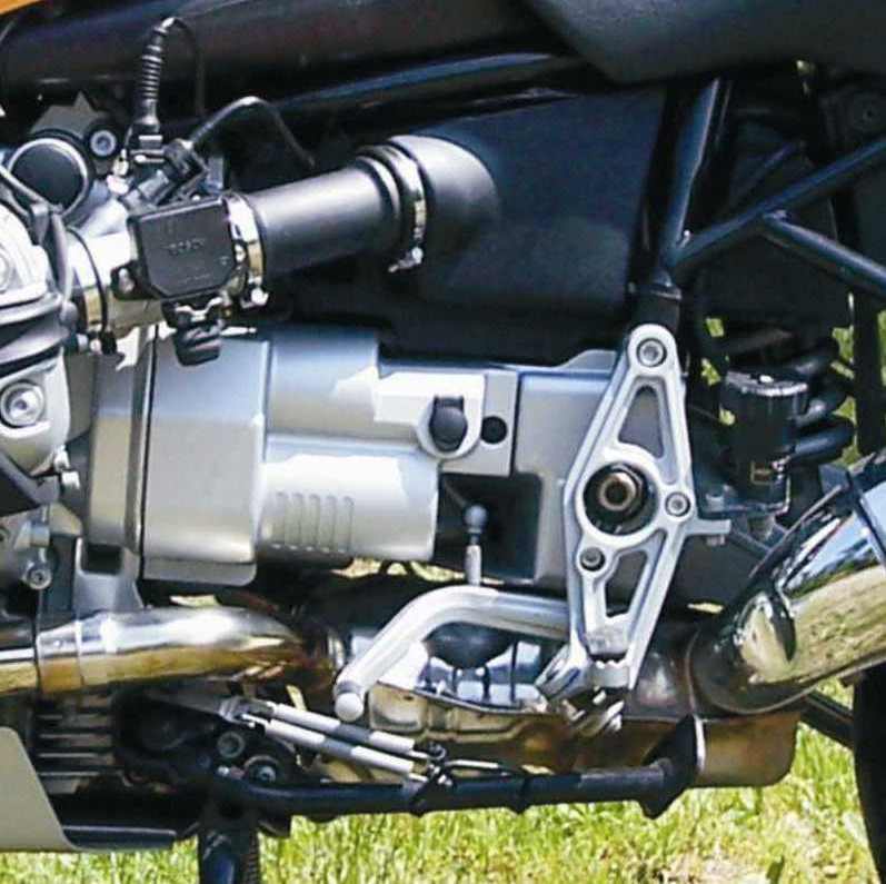

Von der linken Seite habe ich ein Bild angefügt, das müßte doch klappen!

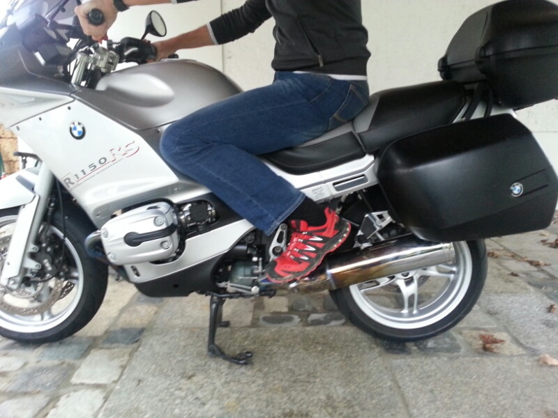

@ Werner: Ich habe mal ein Bild angehängt, das sagt mehr als tausend Worte. Beine sind lang und die Füße groß! Wie das Bild zeigt, ist es zu zweit gar nicht möglich, die Ballen auf die Rasten zu bringen. Alleine ist die Haltung auf Dauer auf Dauer unbequem. Im Bild sehen wir knöchelfreie Laufschuhe, die sind im Fußgelenk deutlich flexibler als die Motorradstiefel. Mit den Stiefeln ist der Kniewinkel noch einmal enger und damit die Sohle auf den Rasten schräger.

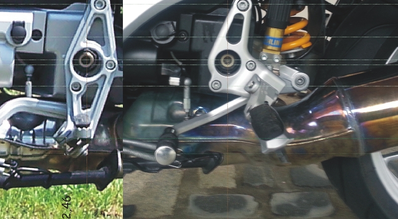

Hier nochmal ein Bild der GS-Raste im Vergleich zur tiefergelegten RS Raste.
Selbst wenn die Perspektive ein wenig lügt, sollte es doch von der Schräglagenfreiheit ein Gewinn sein, zumal die GS-Rasten weiter innen sind.

das wird mit den GS Rasten extrem tiefer und weiter nach vorn! wenn ich deine langen Stelzen(sory) seh, wird das bestimmt abgenehm aber der Boderkontakt wird auch recht füh sein!

Ich fahr ja auch mit Sozia ..... beide haben wir die Zehenballen auf der Raste und es funztTomW. hat geschrieben:Danke für die Antworten!
Weiß ja nicht welche Schuhgröße du hast ...... über 48

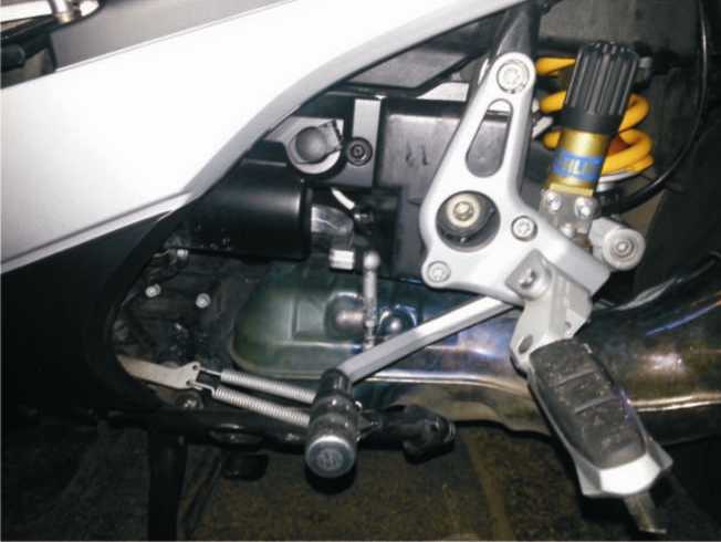

so sieht die fussraste der K1200RS aus.

Meine Fotos waren doch nicht aussagekräftig genug!
Ich habe mir für 30 Euro einen linken GS-Raster gekauft und heute probeweise montiert.
Schalthebelseitig würde alles perfekt passen.
Aber die GS-Rasten kommen zu weit nach unten, und ich fahre halt lieber Kurven als geradeaus.
Schade! Aber vielen Dank für Eure guten Tips!
