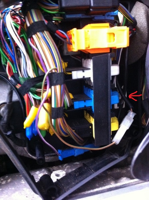

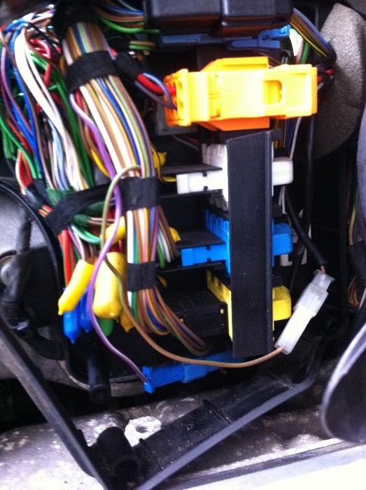

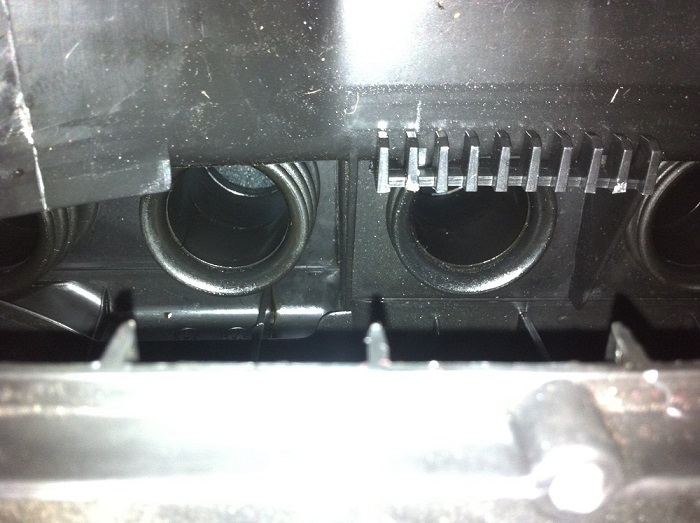

Hallo an alle im Forum.
Ich habe da mal folgende Fragen:
Meine Dicke hat mehre Leistungen eingetragen.
98PS / 130PS
Da ich das Moped jetzt mal zerlege um nach dem rechten zu sehen, habe ich mal den Luftfilterkasten
ausgebaut und mal von der Innenseite Fotos gemacht.
Auch habe ich mal den Kabelkasten aufgemacht und auch ein Foto gemacht.
Könnt Ihr sehen ob da 98PS oder 130PS drinne sind?
Danke und Grüße

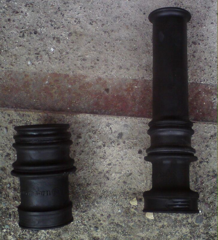

Re: Leistung 130 oder 98 PS
Lange Stutzen = 98 PS-

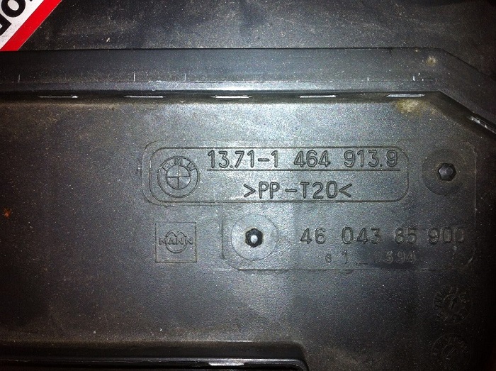

Moin Peter,
so wie das auf deinen Bildern aussieht hast du die 130 PS Variante.
Der Kodierstecker ist zumindest nicht mehr da und der Luffikasten hat auch die richtige Nummer !!
>> Zum Vergleich<<
>> Zum Vergleich<<
Code: Alles auswählen
Leistungssteigerung durch Luftfilterkasten(Ansauggeräschedämpfer) 137114649139, 4 Lufttrichter Innendurchm. 38mm Länge 90mmGrüße von der Insel !!
soester hat geschrieben:Lange Stutzen = 98 PS-![]()
Zwei Antworten, zwei MeinungenInsel-Tom hat geschrieben:so wie das auf deinen Bildern aussieht hast du die 130 PS Variante.
Wahrscheinlich hat er 114 PS
Danke schon einmal an alle.
Ich denke auch das es sich um kurze Stutzen handelt.
2 schauen gerade mal so in den luftfilterkasten und 2 sind etwas länger aber auf gleicher Höhe wie die kurzen.
Der Kasten hat ja eine Stufe im Inneren.
Das mit dem Kodierstecker habe ich noch nicht sorichtig verstanden.
Der sitzt ja wohl im Kabelkasten.
Ich habe aberkeine offene Steckverbindung gesehen.

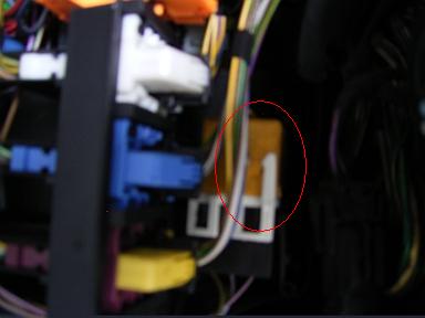

@Friedo
@Peter
Vergleiche mal die Bilder !!
Das ist die 98 PSvariante .Im roten Kreis siehst du den Kodierstecker der bei dir an dieser Stelle
nicht zu sehen ist !!
Heißt ja nicht das Peter die Lange drinne hat, sondern nur das die Langen bei der 98 PS verbaut sind !!soester hat geschrieben:Lange Stutzen = 98 PS
@Peter
Von aussen wirst du keinen unterschied feststellen können,da musst du schon in den Kasten gucken.schneiderpet hat geschrieben: 2 schauen gerade mal so in den luftfilterkasten und 2 sind etwas länger aber auf gleicher Höhe wie die kurzen.
Danke an Alle.
da ja 2 Stutzen fast bündig mit dem Luftfilterkasten sind ( wenn ich Innen rein schaue )
hat meine Dicke wohl die volle Leistung.
Ich werde Morgen noch einmal nach dem Steckkontakt für den Kodierstecker schauen.
