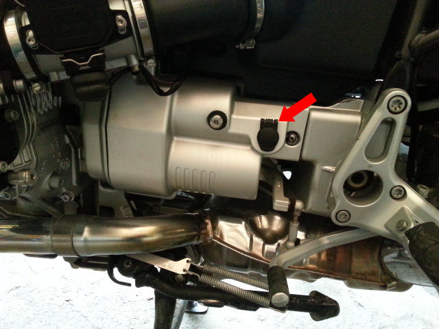

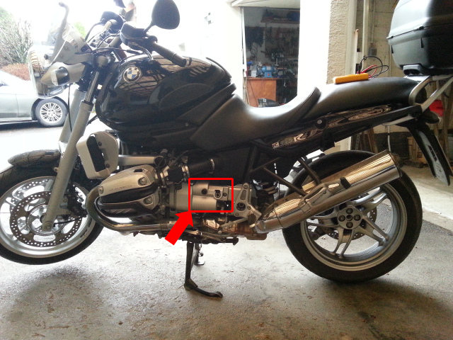

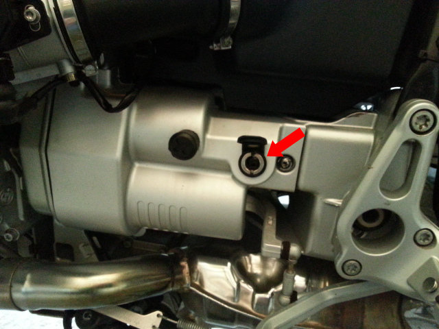

ich nenne seit einem Monat eine R850R mein eigen. Das Mopet ist 10 Jahre alt und konnte vor dem Winter günstig erstanden werden.
Jetzt will ich über den Winter der Batterie etwas gutes tun und habe mir deshalb von Louis den zur Zeit im Angebot befindlichen ProCharger geleistet. Eigentlich wollte ich an der Batterie den mitglieferten Kabelsatz mit Ringschuhen zum dauerhaften Anschluß montieren, um so jederzeit den Charger schnell anschließen zu können.
Nun habe ich aber auf der rechten Seite hinter dem Zylinder eine Bordsteckdose mit 12V dauerplus entdeckt. Kann ich die Batterie auch über diese Steckdose laden, oder gibt es da Probleme?
Bei Louis konnte man mir nicht helfen, die meinten nur das eventuell ein Can-Bus Probleme bereiten könne.
Da ich für mein Mopet keine Betriebsanleitung habe (war halt ne Gebrauchte), weiß ich weder ob ich diese Steckdose verwenden kann, noch ob mein Maschinchen überhaupt einen Can-Bus hat.
Wäre Prima, wenn mir jemand helfen könnte, dann könnte ich mir die Batteriefreilegung sparen.
Schöne Grüße, der neu BMW-Fahrer
Rainer
Bilder zur Buchse sind angehängt

Larsi hat geschrieben:da kannst du bis 5A laden.
Dann sollte es ja passen, der ProCharger ist mit einem maximalen Ladestrom von 1A angegeben.

Und falls die Batterie dennoch problembehaftet sein sollte: der "Anschluß" links neben der Steckdose ist der Pluspol zum Fremdstarten! Massezange an den Motor, Pluszange an den Fremdstartkontakt und Starten...
