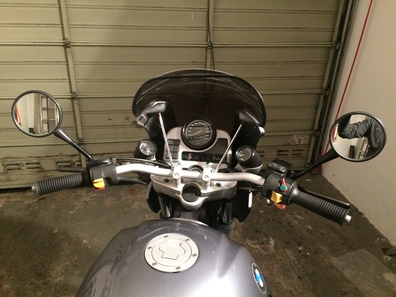

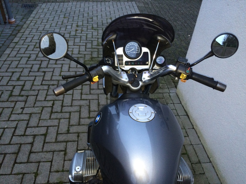

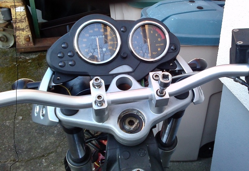

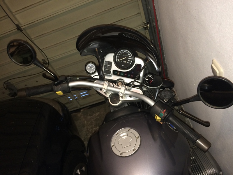

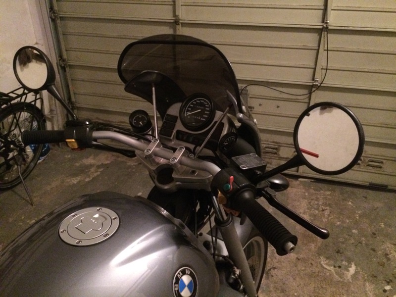

So nun sind auch die Foto's da. Was das Umrüsten angeht nicht ganz ohne. Aber es geht. Man hat ja auch schon etwas Schraubererfahrungen gesammelt. Das schwierigste war die Kabel der Griffheizung wieder verlegt zu bekommen (durch den Lenker durch und so). Letztendlich ist so etwas natürlich immer Geschmacksache, aber meine Erfahrungen mit Superbike-Lenkern an anderen Motorrädern sind sehr gut. Außerdem, finde ich, gefällt mir die Sache besser.
Ich werde dann nochmal berichten wenn ich damit richtig getestet habe (bis jetzt war es nur eine kleine Probefahrt bei Wind und Wetter).
Eine Sache noch was die Lenkerenden(-gewichte) angeht. das war son' bischen unklar. Links der Griff ist ja fest verschraubt und alles richtet sich danach. Der Lenker steht danach etwa 8mm über. Nun konnte ich aus den Lenkerenden die ich hatte( die waren vorher auch dran und sind rechts und links unterschiedlich :?: :shock: ) was "stricken". Bleibt nur noch .......ausprobieren (möge der Winter schnell an uns vorrüber ziehen) :D 8) .
Grüsse aus dem Norden

Noch eine Anmerkung. Auf den Bildern sieht es ein wenig so aus als sei die ganze Sache viel niedriger. Das ist aber nicht so viel und wird durch den Gabelbrückenaufsatz und die Klemmböcke für den Lenker ausgeglichen. Insgesammt ist aber die Neigung für den Oberkörper etwas mehr nach Vorne gerichtet. Soll angeblich für den Rücken besser sein, aber mir persönlich gefällt gerde das auch besser !!
Heinrich
manfred180161
Beiträge: 3192
Wohnort: Echterdingen
Re: Umrüstung Superbike-Lenker R1100R
#16 Beitrag von manfred180161 »
Ah, ok. Wollte schon fragen, ob das jetzt wirklich so viel anders ist als original.
So richtig zeigen wird sich die Änderung, wenn du mal einen ganzen Tag am Stück gefahren bist. Dann merkste, wo es zwickt.
Um ehrlich zu sein, gefällt mir der normale Lenker besser, das sieht für mich viel wertiger aus. Aber ich bin eh eher der "alles muss swrienmässig"-Freak und über unsere Geschmäcker brauchen wo nicht zu streiten.
Viel Spaß damit. Wir erwarten deinen ausführlichen Bericht!

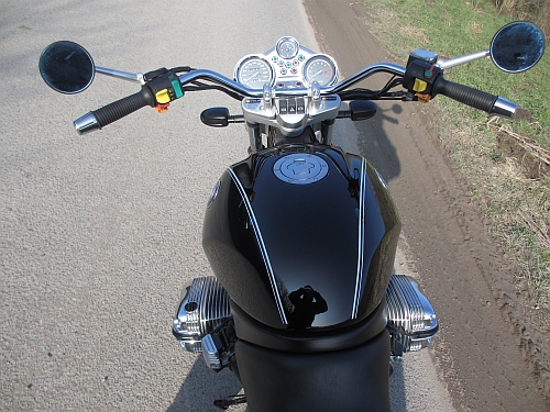

Handy 1799.jpg (177.53 KiB) 1014 mal betrachtet
So Siehts bei mir i.M. aus.
Du kannst Ja schon wieder Fahren :shock:
Gruß Matze
