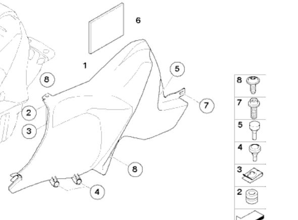

:idea: in der :arrow: RealOEM , sind die Schrauben dargestellt:
