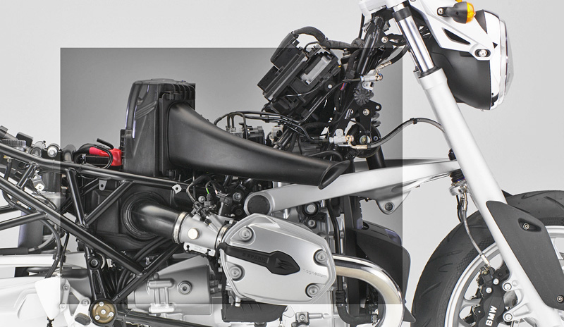

weiß jemand von Euch, warum die Luftansaugung bei der R12R so direkt nach vorne
geführt ist?
Nach meinem Gefühl gelangen doch da Massen von Dreck und Insekten in den Ansaugtrakt.
Hätte man die Ansaugung nicht versteckt unter den Tank legen können (?)
(Der lange Ansaugweg ist ja gut fürs Drehmoment, die entsprechende Größe des Luftfilterkastens ja auch.)
Oder ist es etwa so wie in den 90ern bei der ZZR1100, dass damit die Höchstgeschwindigkeit
um 5 Km/h oder so gesteigert wird (Staudruckeffekt, RAM-Air)? Ist ja wichtig beim NakedBike 8)
Grüße, Felix

da vorne gibts zwar hin und wieder insekten, aber die luft stömt besser ein und man saugt kühler an als unterm tank im dreck aus mehreren saisons.
farbschema hat geschrieben:...
(Der lange Ansaugweg ist ja gut fürs Drehmoment, die entsprechende Größe des Luftfilterkastens ja auch.) ...
der lange oder kurze ansaugweg beginnt erst mit dem rohr zur drosselklappe im gehäuse.
alles volumen vorm papierluftfilter ist für die füllung des motors eher unwichtig.
mittels schaumluftfilter (zb piper-x) kann das volumen des luftkanals zum gehäuse addiert werden.
DAS bringt dann schon etwas ...

Larsi hat geschrieben: der lange oder kurze ansaugweg beginnt erst mit dem rohr zur drosselklappe im gehäuse.
Das kann so nicht ganz richtig sein. Schau mal nach U. Penner, welche Versuche der mit den Schnorchelteilen macht.

Larsi ist bei einer BMW auf dem richtigen Pfad. x-Versuche mit verschiedenen Schnorchel blieben alle erfolglos; u. a. auch die von der Fa. Wundelmilch immer wieder für viel Geld angebotenen. Keine Mehrleistung auf dem Prüfstand oder bei Vergleichsfahrten auf der Straße feststellbar.
Irgendwo habe ich noch Bilder gespeichert, wo wir sogar mit 80+100er-Rohren, vorne mit Trichter dran, rumgespielt haben.

Das einzige, was nachweislich was bingt sind die Boxer Burner.
Aber die sitzen dahinter.
Gleichwohl funktioniert das mit den Schnorcheln von Ulf bei anderen Modellen.
Bei der SV meines Sohnes hat das deutliche Verbesserungen gebracht. Gut getüfftelt Ulf. :D
Ich spiele übrigens täglich mit einem 200er Rohr.
SCNR.

Ja dann bin ich nicht der Einzige der auch damit Experimentiert hat. Habe den Wunderschnorchel zuerst über die Bucht besorgt und später wieder über die Bucht entsorgt :lol: Bei der 1150R hab ich es getestet brachte aber gefühlt rein gar nichts :? Auf den Prüfstand war ich allerdings damit nicht.
Aber es sammelt sich schon gewaltig viel Dreck und Insekten am Luftfilter an. Das war besonders extrem an meiner 1100S festzustellen die 1150R und 1200R waren da gefühlt weniger dramatisch. Ob es an der mittigen Ausrichtung des Schnorchels unterhalb des Scheinwerfers der R 1100 S lag ? Könnte ich mir zumindest vorstellen da der Schnorchel Eingang ja voll im Fahrtwind lag und sogar bedingt durch die Verkleidung etwas Staudruck gehabt haben dürfte.

aimypost hat geschrieben:Das kann so nicht ganz richtig sein. Schau mal nach U. Penner, welche Versuche der mit den Schnorchelteilen macht.
der ulrich hat da viel experimentiert, allerdings (soweit ich weiss) nicht mit 1150/1200er boxern.
von einigen experten im www.boxerspeed.de gibt es etliche versuchsreihen mit unterschiedlichen schnorcheln, ansaugrohren, düsen, luftfiltern (volair, 5tes element, etc).
deren ergebnisse lassen den schluss zu, dass penners aussagen beim boxer nicht zu messbaren vorteilen führen.
