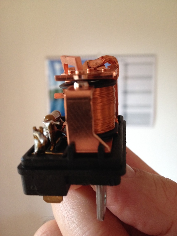

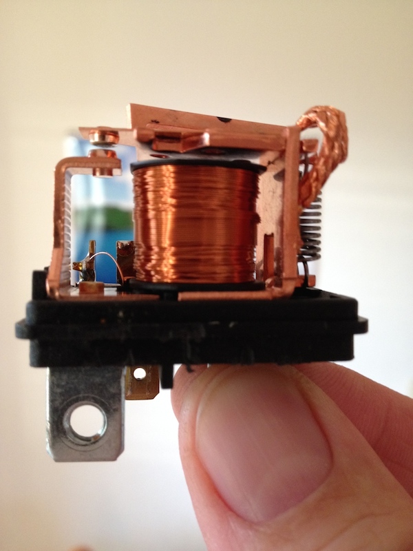

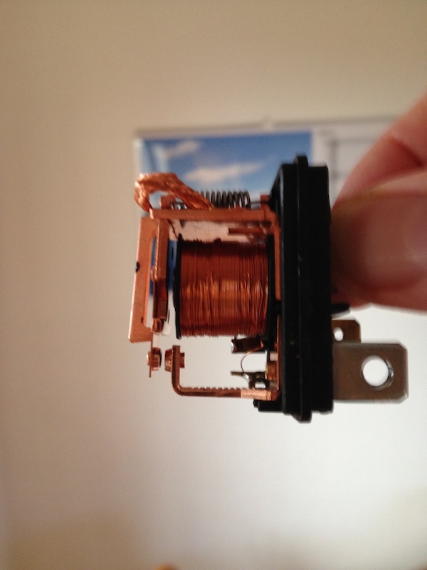

Ich habe, weil ich wissen wollte, wie das von innen aussieht, das Relais ausgebaut und geöffnet.
Ich sehe da aber nichts von Brand- oder Schmorstellen an den Kontakten.
Oder guck ich nur nicht richtig?

Es ist möglich, das sich der "Dreck" auf den Kontakten durch das Starten wieder abgelöst hat und das Relais jetzt wieder funktioniert. Hast du beim abnehmen der Schutzkappe irgendwelche "Brösel" gesehen? Würde mit feinstem Sandpapier die Kontakte bearbeiten.

Die Kontakte sehen tatsächlich noch recht gut aus. Das kann aber auch täuschen. Zum Kleben der Konatkte braucht es nicht viel Abbrand zu geben.
Um sicher zu gehen würde ich den neuen Type einbauen. Der hat eine Spannungserkennung eingebaut die verhindern soll, dass das Relais anzieht wenn die Battereispannung zu gering ist.
Der Hintegrund ist die Presskraft der Kontakte, die bei zu kleiner Spannung nachlässt weil auch die Relaisspule dann nur die geringere Spannung bekommt.
