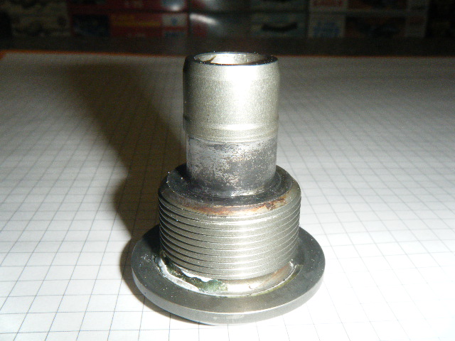

Hatte auch das Problem bei meiner R1100S. Aber trotz Nachstellens war das Spiel nach 500 km wieder da. Deswegen habe ich es gerade zerlegt und die Ursache in dem abgenutzten Festlagerbolzen gefunden. Und weil es schon zerlegt war habe ich die Rollenlager ersetzen lassen (sind sauteuer) und einen neuen Bolzen besorgt. Liegt derzeit in der Garage und wartet auf den Zusammenbau.
- DSCF1653.JPG (135.69 KiB) 372 mal betrachtet
- Rechnung Kugellager A.jpg (99.43 KiB) 372 mal betrachtet
