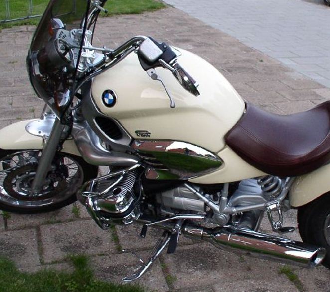

kein Trittbrett, sondern eine Beinauflage über die Zylinder, wo man seine Beine ausgestreckt mit den Waden ablegt.
Hier ein Bild von der Cruiser, aber so was "schickt" sich wahrscheinlich nicht für eine Roadster.
Willy
- Cruiser.JPG (80.53 KiB) 126 mal betrachtet

Re: Beinauflage für eine -R (ähnlich wie bei der Cruiser)
mal abgesehen von schön oder hässlich ...
bist du sicher, dass die bügel der C nicht passen oder passend gemacht werden können??
die ölkühler der R sitzen doch innen vorne über den zylindern, wo der bügel der C gar nicht entlang verläuft.

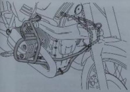

Hallo Lars,Larsi hat geschrieben: bist du sicher, dass die bügel der C nicht passen oder passend gemacht werden können??
vielen Dank für den Hinweis. Ich denke das ist eine sehr gute Anmerkung. Jetzt wo Du das so schreibst bin ich mir nicht mehr so sicher, zumindest damit dass der Bügel passend gemacht werden könnte.
Ich habe noch ein wenig recherchiert, denn so genau habe ich den C-Bügel nicht mehr im Kopf, das Bild auf dem Cover der Einbauanleitung konnte ich noch finden. Das habe ich jetzt mal mit der Situation an meiner R verglichen. Auf der rechten Seite scheint der Platz dafür da zu sein. Auf der linken Seite sitzt der Olkühler näher am Zylinder, da dieser weiter vorne ist. Da wird der Platz knapp, könnte grad noch so hinkommen. Ich versuche mal so einen Bügel aufzutreiben und schaue wie ich damit zurechtkomme.
- Zylinderschutzbügel C.JPG (27.71 KiB) 102 mal betrachtet
