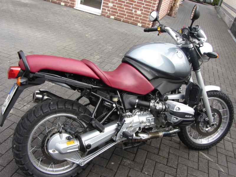

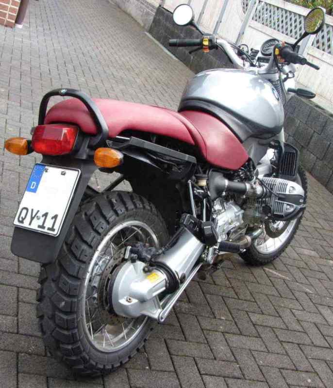

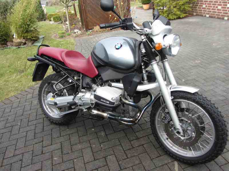

habe jetzt die Vorderradfelge der GS drin, mit unterer Gabelbrücke. Hinten zum Ausgleich das federbein der GS. Bin noch am Überlegen, ob ich den Rohrlenker der GS einbauen soll und auf Ochsenaugenblinker wechsel. Und für die Sitzbank brauche ich noch eine Idee.

dann solltest du aber auch die Kardanstrebe der GS nehmen, damit die Geometrie wieder stimmt!
mit der kommt das Heck ca 20 mm höher, mußt aber auf die Bremsleitung achten!

Hallo, die Sitzbank von der R1200R passt auch mit etwas Schrauben und anpassen
habe ich bei mir gemacht. GS Lenker sieht schon gut aus besser wie der Serienlenker.
Aber das vordere Schutzblech ist sehr schön gelungen.Wo hast Du dass denn her,gefällt
mir sehr gut.
gruss Klaus
mir sehr gut.
gruss Klaus

Sieht doch gut aus, würd sie so lassen, bis aufs Cockpit da würde ein kleiner Tacho besser passen. Dein Umbau Gefällt mir besser als z.b der Hornig umbau!

Finde die Sitzbank auch nicht so schlecht (vll. die Farbe????). Die Amaturen gefallen weniger. Da könnte eine kleine Lampenmaske (z.Bsp. wie flyscreen der Thruxton...) Abhilfe schaffen.

Danke für die positiven Rückmeldungen.
@Bernd:
Zum Ausgleich habe ich doch hinten das GS Federbein verbaut. Die Strebe würde sie, glaube ich, zu sehr aufs Vorderrad belasten.
@Klaus:
Den Kotflügel bekommst Du hier: www.alukotflügel.de, www.trophy-sport.de. Sind sehr freundlich! Und auch nicht so teuer.
@Jürgen:
Da habe ich auch dran gedacht. Aber jetzt erst mal fahren. Der nächste Winter kommt bestimmt.
Bernd

Mir gefällts auch!
Das 19"-Vorderrad und die Heidies machen sich gut bei Deiner R!
Und der Kotflügel vorn ist (sorry) sexy! Sehr inspirativ! Ebenso die Faltenbälge.
Bringt der RS-Krümmer Linderung?
Der GS-Lenker würde sich auf jeden Fall gut machen, mit entsprechendem Rohrlenkeradapter. Ist nur schwierig zu bekommen, der Lenker. Oder zu teuer...
Das Cockpit würde ich auch gegen etwas Kleines ersetzen von Daytona oder Acewell, dann noch knuffige LED-Blinker und statt der Soziabank eine Gepäckplatte - nur so als Idee.

Das Schutzblech schießt den Vogel ab! Die Farben und das Cockpit können bis zum nächsten Winter warten, ganz meine Meinung. Jetzt erst mal fahren und die Saison geniessen! In diesem Sinne wünsche ich gute Fahrt!

ob der RS Krümmer etwas bringt? Ich meine ja. Aber ist natürlich immer subjektiv.
Den Soziusplatz kann ich nicht umbauen. Meine Holde möchte ja auch noch mit.
Von den Heidenau war ich sehr überrascht. Haben sofort ein sehr Vertrauenerweckendes Gefühl gegeben. Die Fuhre brummt zwar jetzt so bei 40km/h, aber ich finde es gut.
Bernd
