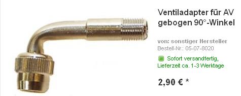

Ich hatte schon irgendwo wie eine Art Winkel gesehen, den man aufs "normale" Ventil aufschraubt, damit man eben besser Luft prüfen kann, aber ich denke, das ist eher nix wert, weil mein Abschrauben möglicherweise zu viel Luft verloren geht.
Hat jemand Erfahrungen mit den Dingern?

Ja ich.
Man braucht ziemlich flinke Finger (
), sonst ist es so wie du befürchtest.
Ich fahr zwar eins mit spazieren, nutze es aber nicht (mehr).
Erst recht nicht mit den weichen Aluventilen des RDC.
Deshalb auch meine obige Frage nach Winkelventil als Alternative.

Die fertig verbauten Eckventile haben bestimmt den Zweck, die Luft besser im Reifen zu halten (Zentrifugalkraft)
Die aufschraubbaren Eckventile dienen wohl nur zum Luft beifüllen, wenn an der Tanke z.B. kein passender Anschluss ist.

Hab dieses Winkelventil auch immer dabei.
Früher öfters an der Tanke gebraucht, weil kein flexibler Anschluss am Prüfgerät vorhanden war.
Hat immer funktioniert. Das bisschen Luft was beim Abschrauben entweicht, war eigentlich zu vernachlässigen.
Mittlerweile mit einem Kompressor zu Hause, fahre ich es nur noch spazieren....
Aber wenn man mal in Nöten ist...., besser als die Felge zu verkratzen, weil es mit dem Ansetzen des Prüfgerätes nicht passt.
Roland
Roland

Tja, eine Frage der Qualität, die man aber vor Kauf nicht feststellen kann. Ansonsten eben 0,1bar überfüllen, die dann beim abschrauben des Adapters wieder verlustig ist.manfred180161 hat geschrieben:Ah jetzt ja!
Ich habe zwei von diesen Dingern, eins ist ganz gut (glaube, auch von Louis), das andere läßt zuviel Luft raus, weil Toleranzen zu hoch sind (warum schmeiß ich das Teil nicht weg? K.A.).
Mit den HP Felgen klappt`s selbst mit dem Winkeladapter vorne nicht richtig, daher verwende ich nur noch einen flexiblen Adapter:
https://www.louis.de/artikel/ventilverl ... l/10002951
