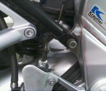

vor ein paar Tagen war ich bei meinem BMW Händler und da haben ich mich mit dem Werkstattmeister über die R1100S unterhalten.
Und der hat mich danach gefragt ob alle vier Laschen zur Befestigung des Heckrahmens bei meiner in Ordnung wären, da diese manchmal abbrechen und dann ein neuer Rahmen fällig ist.
Da die Laschen nicht angeschweißt sind, sondern mit dem Rahmen gegossen werden würde ich so etwas beim Kauf vom Händler keinesfalls akzeptieren.

Hab ein Bild von der Stelle gefunden
