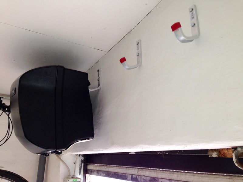

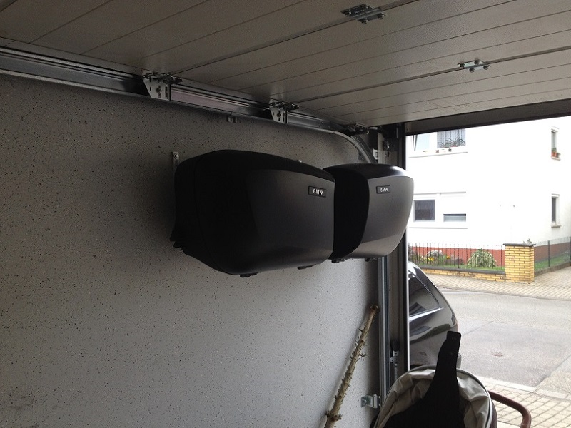

Hallo liebe Gemeinde.
Ich war auf der Suche nach einer Möglichkeit die Koffer sinnvoll an die Wand zu bringen. Bei Ebay gibt es da eine Konstruktion, die mir aber "etwas" zu teuer ist.
Auf der Suche ist mir heute im Obi-Baumarkt eine Universal-Wandhalterung sehr positiv aufgefallen.

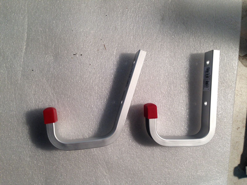

Diese braucht nur noch (wie im 2.Bild zu sehen) etwas aufgebogen zu werden. Das ist, im Schraubstock eingespannt, ohne zusätzliche Werkzeuge machbar. Einfach die lange Seite mit den Bohrlöchern in die Backen und drücken wie ein Mann...
Ich hatte leider keinen Winkelmesser zur Hand, aber sicher reicht auch das Bild um zu sehen wie viel gebogen werden muss.
Um die Koffer Unterkante waagerecht zu bekommen, müssen die Halter je Koffer 20mm höhenversetzt angebohrt werden. Von der Unterkante Koffer also 400 und 420mm Oberkante Obi-Halter.
Je Koffer ist der Abstand der Halter 270mm.
Bei Fragen bitte gern melden.

Hey, super Idee und super umgesetzt.
Hast jetzt zwar nicht geschrieben, watt datt kost, aber sicherlich einen Bruchteil von dem E-Bucht-Angebot, das ich auch gesehen hatte.
Hast du da ein Paptent drauf oder darf ich das kostenfrei nachmachen?

Günstig. 2,?? / Stück.
Darf nachgebaut werden.
