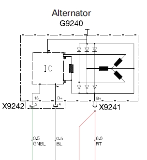

Ich gehe aber davon aus, dass der Laderegler der R1200R nicht für LiIon geeignet ist. Von daher kann es sein, dass deshalb die Batterie kaputt ist.
Hat aber nichts mit der Kontrolleuchte zu tun.
Vielleicht mal längere Zeit ohne angeschlossenen Batterie stehen lassen.

Gibts meines Wissens bei der R1200R nicht einzeln, hängt fest an der Lichtmaschine.Ladestromregler? Kostet?
Eine neue kostet ~1000€.
Lass mich aber gerne eines besseren belehren.
Vorschlag: erstmal von fachkundiger Hand alles ordentlich durchmessen lassen.

Es gibt wie immer eine Lösung: diesmal war es viel naheliegender, als gedacht - LiMa defekt war auch der erste Gedanke bei BMW (940€ Inch. neuen Akku) Aber es war viel banaler: der Antriebsriemen der LiMa war hinüber; was genau, weiss ich nicht. Wahrscheinlich durchgerutscht, ggf. gerissen. Somit kam die Reparatur dann nur 283€, Inc. neuer Batterie, Arbeit, Riemen.
Laden der Batterie im eingebauten Zustand scheint also nicht das Problem zu sein. Der Akku war dann nur auf der Fahrt zum Händler komplett leer, was zu einem Stillstand des Motorrades führte ....
Fand ich nur interessant, dass bei der 20Td Inspektion der Riemen nicht gecheckt wurde.
