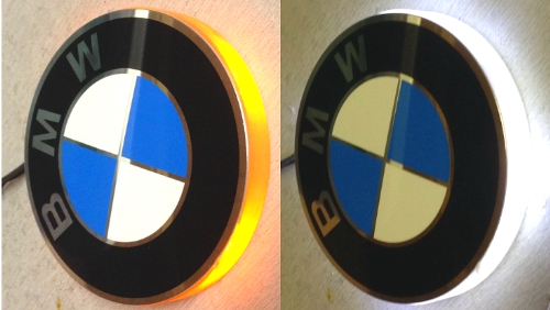

Keinen "10ner" bei Eigenbau in der einfachen Ausführung und wenn man die alten Embleme wieder verwenden kann!
Etwas aufwendiger wenn man die Weissen und Gelben LED´s wechselweise leuchten läst.

Elias
Beiträge: 418
Registriert: 26. November 2008, 01:21
Mopped(s): 2002 K1200RS, Nachtschwarz
Wohnort: Zürich
BMW-Emblem
#22 Beitrag von Elias »
Egon baust du die zusammen?
Leuchtet gelb mit dem Blinker und weiss mit Scheinwerfer zusammen??

Elias hat geschrieben:Egon baust du die zusammen?
Ja
Elias hat geschrieben:Leuchtet gelb mit dem Blinker und weiss mit Scheinwerfer zusammen??
Ja
