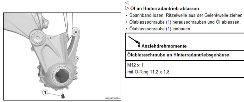

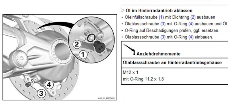

- Beiträge: 8968
Re: Endantrieb-Öl wechseln oder nicht (K1200S)?
ab Baustand Feb 2008 wurde die Lage der Ölablassschraube im Hinterradantrieb geändert
davor: danach:
davor: danach:
chegetux
Vielen Dank Frank,
Jetzt habe ich die Schrauben gefunden.
Bremssattel und Rad müssen aber nachwievor ab wenn ich das richtig sehe?
Da ist es mit der alten Variante ja fast einfacher
