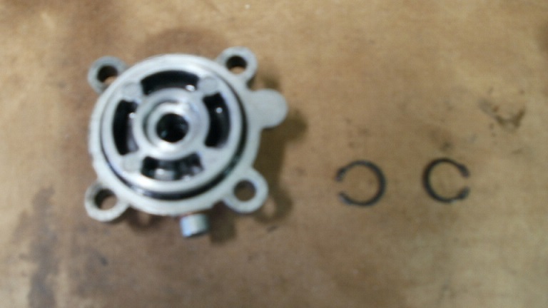

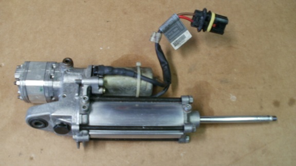

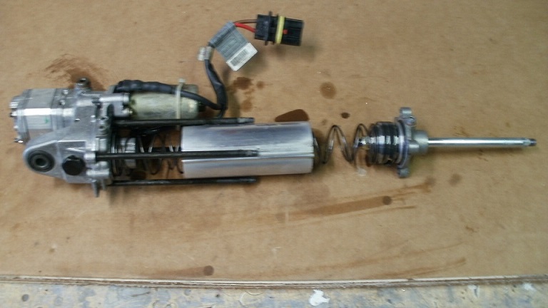

Jetzt hab ich das Dingen mal zerlegt. Teil 1
Ich lass mal Bilder sprechen.

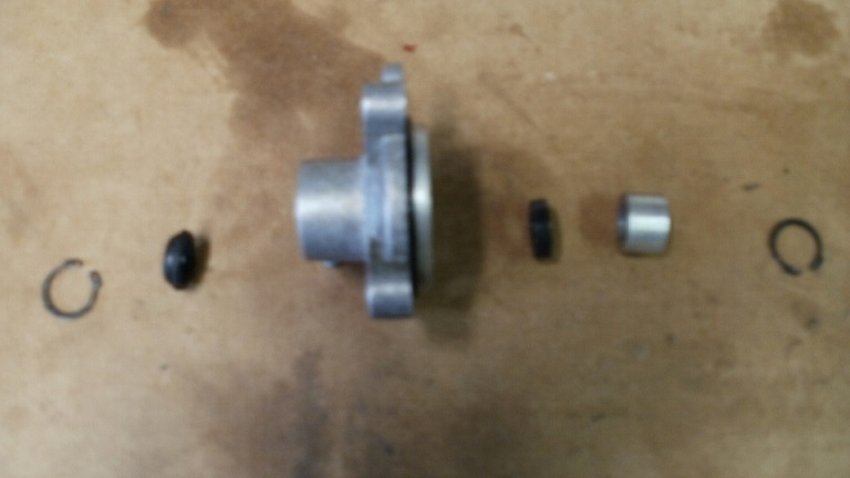

Teil 2

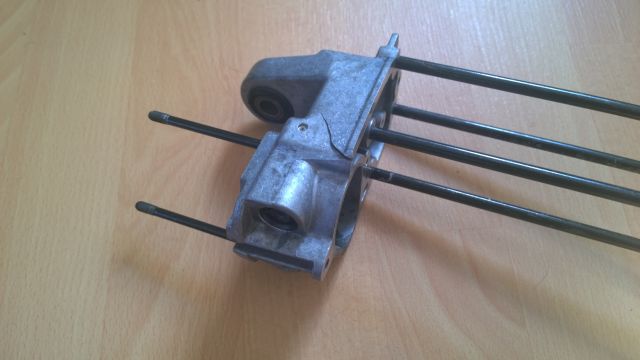

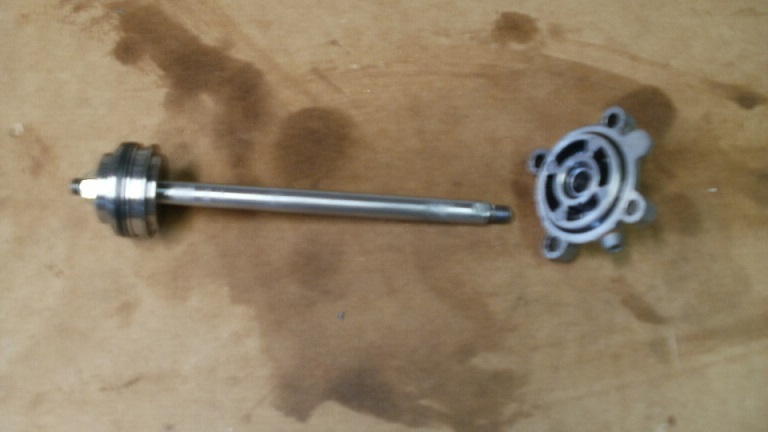

Teil 3

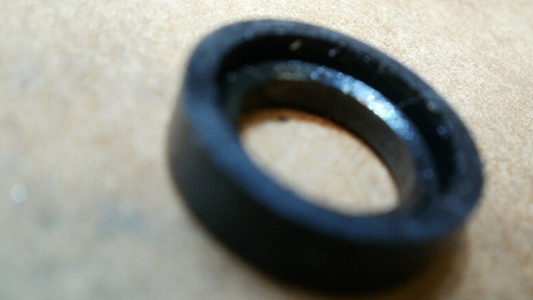

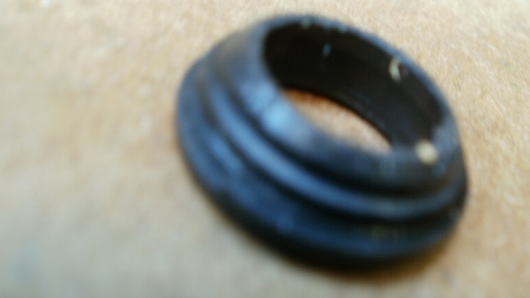

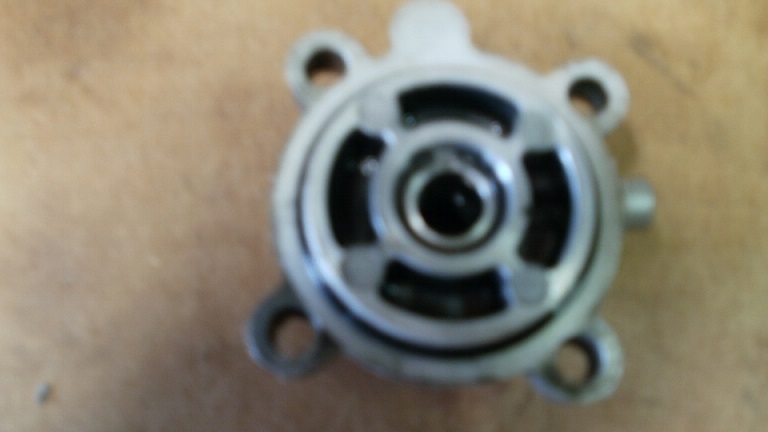

Dies dürfte ein Abstreifring sein, damit der Dreck der an der Kolbenstange außen ist, nicht
ins innere gelangt.
Durchmesser außen 14mm
innen 10mm
Stärke 5mm Wenn ich richtig liege ist dies eine Topfmanschette
Durchmesser außen 16mm
innen 10mm
Stärke 4mm Hat jemand eine Ahnung wo ich diese Teile bekomme ??
Gruß Jörg
ins innere gelangt.
innen 10mm
innen 10mm
Gruß Jörg

Im Breich von Hannover gibt es bestimmt jede Menge Hydraulikbuden die solche Einzelteile verkaufen.
Du solltest das Teil exakt vermessen. Nicht nur der Stangendurchmesser sondern auch die Nutgrund und Nutbreite sind notwendig. Die Messung sollte mindestens auf ein zentel genau sein.

Danke Dieter.
das sind die exakten Maße, auf 3/100 genau plus der Abweichung
meines Meßeisens.
Gemessen 15,97 mm aufgerundet auf 16mm.
Ich werde mein Glück mal versuchen.
Berichte dann weiter.
Gruß Jörg
meines Meßeisens.
Gruß Jörg

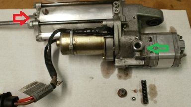

Es geht weiter:
Da es keine Norm Dichtungen sind und in keiner Liste standen,
hab ich welche anfertigen lassen, gleich in 2 facher Ausführung.
Alles wieder montiert, und Jetzt befüllen.
Das Überdruck Ventil ausbauen, Verschraubung lösen,
Feder entnehmen und die Kugel rausnehmen
Hintere Schraube lösen, hier wird entlüftet. Roter Pfeil.
Grüner Pfeil, hier wird befüllt bis Öl aus der Entlüftung austritt.
Dann beide Öffnungen wieder verschließen.

Jetzt diese beiden Schrauben entfernen ud bei grüner Pfeil Öl auffüllen
bis bei roter Pfeil keine Luft mehr austritt.
Dann alles wieder verschließen.
Jetzt der Test, 12Volt angeschlossen.

Beschwer dich hinterher nicht man haette dich nicht gewarntcurtiss_1 hat geschrieben:Hallo Chris,
da möchte ich dir mal widersprechen,![]()
dein gehäuse kann nicht durch zu viel Öl geplatzt sein !
Wenn sich in einem geschlossenem Hydraulik - System zu wenig öl befindet,
dann ist da auch Luft drin.
Und dann funzt die ganze Sache nicht mehr.
Das Prinzip ist folgendermassen:
Das Öl wird durch die Kreisel Pumpe auf die äussere Seite des Kolben gepumpt,
der Kolben fährt ein,
angesaugt wird es von der innen Seite, also es wird nur umgepumpt.
Wird der Druck zu hoch, öffnet ein Überdruck Ventil.
Kannst du ausprobieren, leg unter den Ständer ein 2cm dickes Brett und
versuch dann mal die Dick hinzustellen.
Geht nicht, der Druck wird zu hoch und das Überdruck Ventil öffnet.
Bitte korrigiert mich wenn ich da falsch liege.
Gruß Jörg

Wie gesagt, Dein Pumpengehäuse wird demnächst so aussehen.
(das ist mein eigenes Schadensbild, findest du im www aber auch exact bei anderen Leidgenossen)
Noch 2 Tips: Hydrauliksystem / Vorratsraum / kompressionsverhalten Luft und Öl im Vergleich (Hinweis : Öl kann man ganz schlecht kompriemieren

wie gesagt, das hats bei mir zerissen. Bin damit hier in der Nähe zu einem Maschinenbauer und tüfftler gegangen, der hats mir erklärt. Es befindet sich da wohl ein sog. Ruheraum im Kreislauf, in dem überflüssiges Öl reinläuft und die dortige Luft komprimiert. Wenn das voll ist ist Feierabend.
Im Übrigen hast Du auch kein Überdruckventil, wüsste nicht wo. Der Teil wo die Feder drinnen ist (dort wo du befüllt hast), ist ja komplett verschlossen....wenn dann ist das ein Überdruckventil was nach innen in den Ruheraum geht...das würde sinnmachen...wenn der aber voll ist platzt das Ganze
Schicke Dir noch mal per PM die Anleitung von dem Amerikaner, der hat das gleiche Schadensbild gehabt wie ich.....

Unter der Feder sitzt eine Kugel, baut die Pumpe einen zu hohen Druck auf,
wird die Kugel gegen die Feder gedrückt und öffnet somit einen Bypass.

Ich habe hier mal die Funktion skizziert.
Gelb : normaler Betrieb
Rot : Betrieb bei zu hohen Druck
Gruß Jörg
Gruß Jörg
