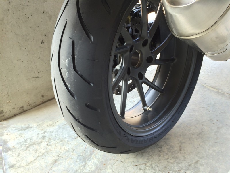

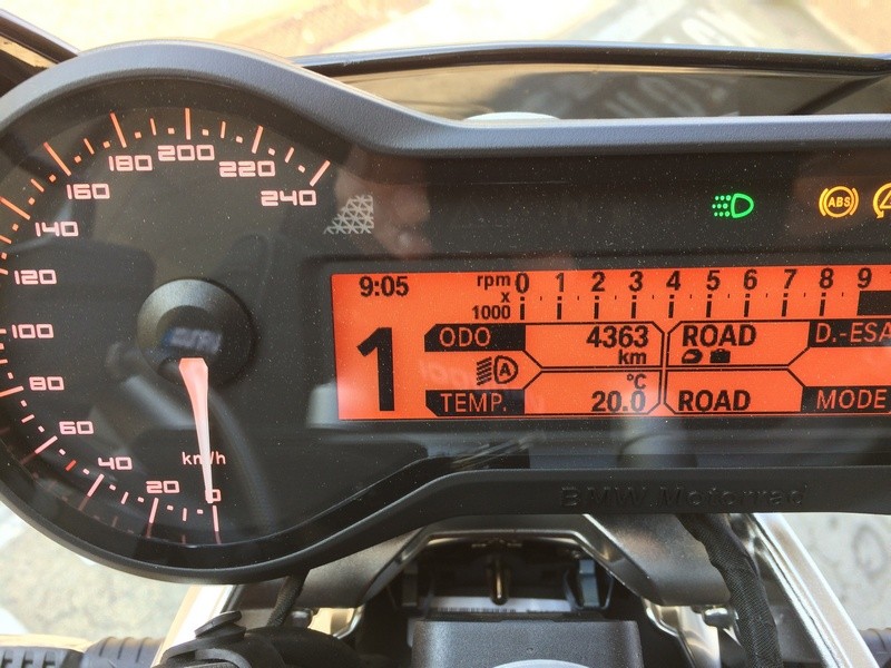

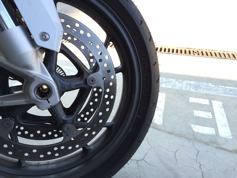

Re: R 1200 R LC "Supersport" statt "Road" Reifen
Seit heute auf S20 Evo.
Fühlen sich schon auf den ersten Metern exzellent an.
- 2015-05-19 09.05.50_800.jpg (130.92 KiB) 354 mal betrachtet
Die halten bestimmt nur einen Burnout
