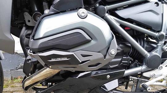

ich habe den von SW-Motech dran. DenZylinderschutz habe ich in grau matt pulvern lassen, da er in silber nicht zu den Ventildeckeln passte.
Gruß, Peter
Gruß, Peter
- ZYL2.jpg (52.03 KiB) 1049 mal betrachtet
- ZYL1.jpg (56.12 KiB) 1049 mal betrachtet

Die Teile von SW-Motech schauen ganz stabil aus.

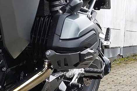

Die oben gezeigte Variante vom TE ist wohl eher die schlechtere Wahl.
Wunderlich schreibt dazu, dass nach deren Erfahrung die Schützer mit Befestigung an den Schrauben des Zylinderdeckels diese dann hier beim Sturz das Gewinde raus reißen können.
Ich finde, die Frage nach der Art des Schutzes ist eine Frage der Erwartungshaltung:
Die Schützer, die direkt einzeln am Zylinder geschraubt werden schützen nur bei Umfaller oder Rutscher mit Schrittgeschwindigkeit.
Aus eigener Erfahrung kann ich sagen, dass bei höherem Tempo die Zylinderschützer aus PVC am vorderen Steg abreißen (können) und in meinem Falle auch zur Undichtigkeit an der Zylinderdeckelschraube gesorgt haben durch den Zug in Sturzrichtung.
Insofern ist die Aussage von Wunderlich auf jeden Fall glaubhaft und für mich nachvollziehbar.

Diese PVC-Schützer meinte ich nicht, sondern wie abgebildet den größeren Zylinderschutz.
Glaube kaum, dass von einem Umfaller etwas undicht wird.Wie bereits geschrieben wurde, bei einem Sturz ist meist eh mehr kaputt und ob man da noch Heim fahren kann/möchte ist die Frage.
Wenn einer auf der regulären Straße so fährt, dass er beim Boxer den Zylinderdeckel kratzt - naja - Fußrasten kratzen sollten es auch tun.
Somit tendiere ich persönlich bei meiner Neuen für max. diese PVC-Schützer (eben für Umfaller)

ich habe mir auch die Schützer von SW-Motech geholt. Da mir das silberne auch nicht gefällt, würde ich die Teile auch gerne Pulverbeschichten lassen.
Allerdings weiß ich nicht, welchen der RAL Farbtöne in Grau ich nehmen soll.
Weiß jemand was gut passt, damit es sich optisch auch von den Ventildeckeln absetzt? Oder hat es vielleicht auch schon machen lassen bei anderen Teilen? Ich hab übrigens die mit dem blauen Rahmen.
Gruß Rainer
Gruß Rainer
