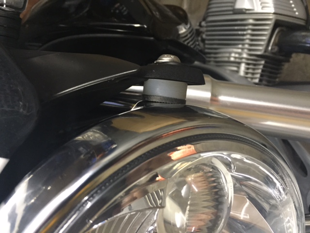

Der Scheinwerfer ist ein Fargo 7"
Der Freundliche will nicht so richtig, ich vermute mal weil es kein Original BMW Teil ist.
Fotos vom eingebauten Zustand kann ich im Moment nicht liefern, da das Ganze im Moment nur provisorisch dran hängt um
zu testen. Ich kann aber soviel sagen, da der Scheinwerfer etwas kleiner ist passt er obwohl die Befestigung mittig ist. Ich hab
aber links und rechts jeweils 10 mm breite Adapterbuchsen drehen müssen für die Befestigung.

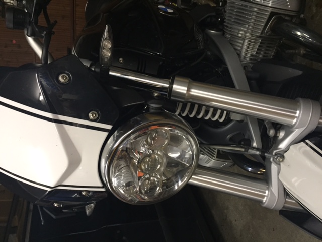

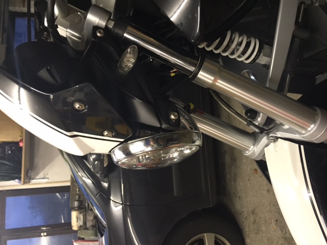

Ich bin ja nicht so....
Bin schnell in die Garage und hab das Teil mal montiert.
Adapter werden noch lackiert (Wenn sich für das Problem ne Lösung findet)
Wie gesagt alles nur provisorisch
- IMG_2055.JPG (95.78 KiB) 1061 mal betrachtet
- IMG_2056.JPG (99.45 KiB) 1061 mal betrachtet
- IMG_2057.JPG (95.67 KiB) 1061 mal betrachtet

Erst dachte ich: "Oh Gott...sieht aus wie ein Spinnengesicht mit drei Augen"...oder so
Im angehaltenen Zustand (fest isses ja noch nicht) siehts aber ganz gut aus.

Schaut besser aus, als ich dachte
Wird das Licht denn besser sein, als mit dem
schon sehr guten Originalscheinwerfer?
Die Sportscheibe gefällt mir so auch besser als bspw. komplett schwarz.
Alternativ könnte mir gefallen, oben klar - der untere Bereich dann mit
den gezeigten Rennstreifen der Kotflügels. Der abgedunkelte Kunststoff über dem
Scheinwerfer gefällt auch. Besser als das originale Silbergrau.
Die kleinen Distanzhülsen sind in schwarz dezenter als in grau - gibts sicher auch.

Die Abdeckung über dem Scheinwerfer ist selber lackiert von Silber auf Schwarz matt.
Die Lackierung der Sportscheibe hat meinen Lackierer fast zur Verzweiflung gebracht. Er hat 8 Versuche gebraucht die richtige
Grundierung für das beschichtete Acrylglas der Scheibe zu finden.
Die Distanzhülsen hab ich selber hergestellt, wenn ich ne Lösung für den Scheinwerfer finde werden die noch Schwarz lackiert.
Es gibt noch ne dritte Lösung: Projekt abbrechen und den Original Scheinwerfer wieder montieren!
Aber soweit bin ich noch nicht.
Soweit ich das bisher sagen kann ist das Licht besser und vor allen Dingen weisser.
Ist aber auch nicht so wichtig (darf zumindest nicht schlechter werden), da geht es mehr um den Spieltrieb

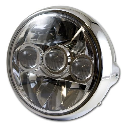

Ich habe mir diesen hier ausgeguckt, "Highsider 7 Zoll LED-Scheinw. VOYAGE", weiß aber nicht ob verchromt oder lackiert oder überhaupt. Ich werde ihn mal bei Polo begrabbeln.ChristianS hat geschrieben:Erst dachte ich: "Oh Gott...sieht aus wie ein Spinnengesicht mit drei Augen"...oder so![]()

Den kannte ich noch garnicht. Gefällt mir auf den Fotos sehr gut!
Ich hab bewusst den verchromten gekauft, bei mir soll der der vordere Teil des Gehäuses verchromt bleiben und der Lamppentopf
wird schwarz lackiert, so wie beim Original.
Es gibt wie immer ein aber:
Die Problematik mit dem Lampentest müsste die Gleiche sein.
Und da bei beim Voyage der Durchmesser mit 205 mm fast gleich ist wie beim Original 210 mm, glaub ich nicht
das er passt. Beim Original ist die seitliche Befestigung nach oben versetzt, bei den Zubehör Scheinwerfern in der Mitte.
Mein Scheinwerfer passt mit 190mm grad so unter die Sportscheibe. Ohne Sportscheibe könnte es vielleicht passen.

Der oben abgebildete Highsider hat einen LED-Steg in der Mitte, ja?
Nicht schlecht, ich finde aber auch den Daymaker von HD sehr gut:

Re: Umbau auf LED Scheinwerfer
Danke für Deine Antwort - saubere ArbeitKingcab hat geschrieben: Die Abdeckung über dem Scheinwerfer ist selber lackiert von Silber auf Schwarz matt.
Ist aber auch nicht so wichtig (darf zumindest nicht schlechter werden), da geht es mehr um den Spieltrieb![]()

Wenns ein bisschen kleiner sein darf:
https://www.louis.de/artikel/hauptschei ... t=74527674
Aber nur in schwarz.
Bleibt die Frage, ob er an der R immernoch gut aussieht...
Der gefällt mir für sich genommen bis jetzt von allen am besten."Highsider 7 Zoll LED-Scheinw. VOYAGE"
- hixtert
- Beiträge: 3688
- Mopped(s): BMW, Triumph
Ein H4-Scheinwerfer.ChristianS hat geschrieben:Wenns ein bisschen kleiner sein darf:
Der LED Standlichtkranz kommt nur bei abgeschaltetem Abblendlicht zur Geltung und hat dann was von einem Heiligenschein
Kingcab hat geschrieben:... Ohne Sportscheibe könnte es vielleicht passen.
Hab nachgeschaut, aber nicht gemessen. Zwischen Oberkante Lampe und und Unterkante Halter ist mMn Platz genug. Wenn der Platz trotzdem nicht reichen sollte, wird der Scheinwerfer etwas nach vorn versetzt.hixtert hat geschrieben:Bin Nackigfahrer und müsste einmal die Lichte Höhe am Halter messen.
