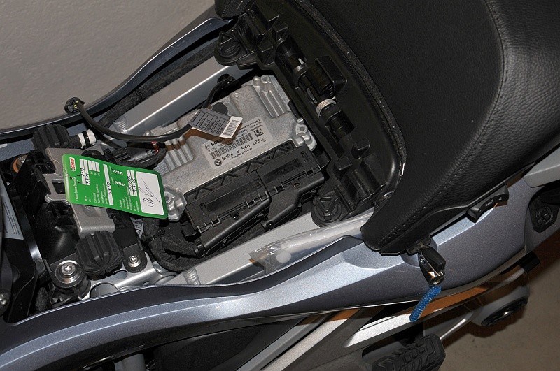

Hallo Werner.
Anbei ein Foto, auf dem siehst Du über dem Steuergerät ein loses Kabel rumliegen mit offenem Stecker. Dies ist das Kabel, dass in die Fahrersitzbank gesteckt wird. Zweipoliger Stecker.
Grüße,
Holger
Grüße,
Holger

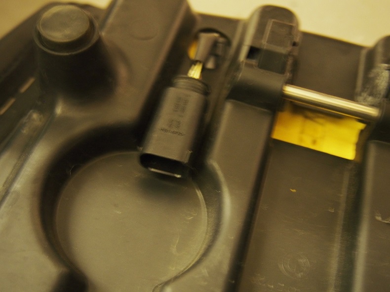

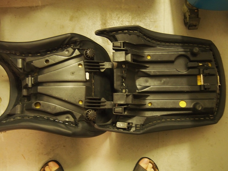

Re: Sitzheizung
An den Bildern sieht man die Stecker
wie muss ich sie anschließen und wo
ist es möglich sie zugleich mit der Griffheizung anzuschließen
danke
gruß tinabina2
danke
gruß tinabina2
Franz1954
Re: Sitzheizung
An der Griffheizung mit anhängen das wirst du nicht so einfach machen können. Die Leitungen dafür sind im Querschnitt begrenzt, und ich denke nicht, dass diese Leitungen für doppelten Strom ausgelegt sind. Du kannst eigentlich nur an den 15+ drann gehen, der mit Zündung ein und Entlastungsrelais ein, einen Plus führt. Da wird sicher was dabei sein an den Anschlüßen hinten für den Funkkoffer. Den Stecker müßtest du ja noch haben, wenns ein Behördenmoped war. Der Stecker führt Batterie-Plus und Zündung-Plus. Und natürlich auch Minus. Mehr brauchst du ja nicht. Und der Schalter für die Sitzheizung ist ja auf deinem Bild an der Sitzunterseite seitlich sichtbar moniert. Mit den Stellungen 1-0-2. Die Sicherungen sind sicher nicht mehr gesteckt, dass der Stecker den du da noch frei liegen hast Spannung hat, aber die entsprechende Sicherung braucht man ja nur wieder einstecken. Das ist für einen Elektriker schnell gefunden. Passende Stecker für den Sitz und den Funkkoffer Anschluss wird sicher der BMW Schauber haben. Da kann ich aus der Ferne nicht helfen. Ich habe zwar auch eine Behörden RT aber eine 1150RT. Da sind vielleicht kleine Unterschiede in den Drahtfarben und der Steckerart.
