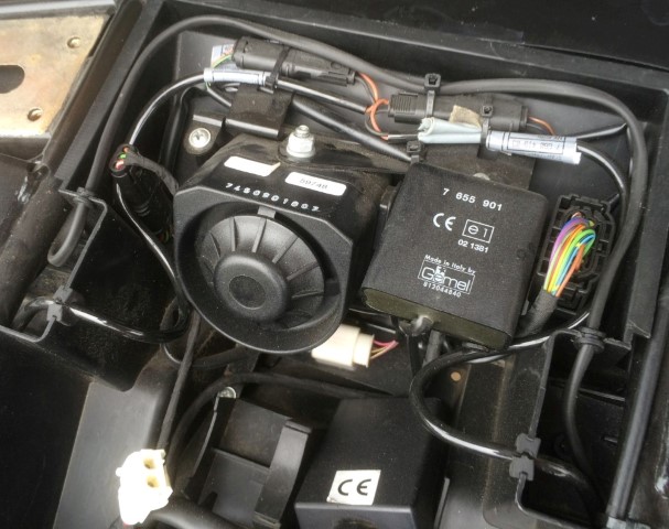

Markus, Deinen Link habe ich mir angeschaut. Habe jetzt mal das Topcase abgebaut und den Einbauort
der DWA fotografiert (Bild unten). Da müsste mal dringend Staub gewischt werden
Leider kann ich da keine Parallelen zu den Bildern im Forum feststellen und weiß auch nicht,
wo ich da etwas aufschrauben müßte um an Batterien heranzukommen.

An den Akku der DWA kommst du nicht rann, da ist kein Batteriewechsel vorgesehenGünther Jockisch hat geschrieben: Leider kann ich da keine Parallelen zu den Bildern im Forum feststellen und weiß auch nicht,
Der Akku ist in der DWA fest verbaut - Gehäuse ist vergossen/verklebt.
Der Akku wird währen der fahrt aufgeladen und stellt sicher das die DWA auch dann funktioniert wenn die Starterbatterie abgeklemmt wird. (Selbstversuch -> Batterie abklemmen und DWA auslösen -> es hupt ! )

danke für Deinen Beitrag, dass man an den Akku nicht rankommt leuchtet mir ein, sehe ich auch so.
War jetzt 4 Tage unterwegs, ZV hat problemlos funktioniert. Anscheinend bekommt der Akku keine Ladung, wenn der Motor aus ist. Die Batterie könnte ja bei Erhaltungsladung den Akku permament mitversorgen.
Trotzdem bleiben Fragen. Jeder Akku muß ja irgendwann mal getauscht werden, oder es ist tatsächlich ein eprom wie ich im ersten Beitrag schrieb. Und warum hat niemand im Forum gleiche Probleme.

Mir leuchtet ein, daß eine DWA eine eigene Notversorgung über eine Sicherungs Batterie (auch Akku ist möglich) haben muß.
Viele Hersteller verbauen die Batterien fest, damit man das Produkt ersetzen muß, wenn diese leer oder defekt sind. Das nennt man "geplanten Verschleiß". Garmin versucht das übrigens auch bei vielen Modellen und anderen Hersteller haben noch "viel gemeinere Tricks".
Gemel, eine italienische Firma, ist der Hersteller der BMW DWA.
Hier mal ein You Tube Beispiel von einer GS:
https://www.youtube.com/watch?v=xXiXU8mu_pU
Ich würde versuchen das "Kästchen" an den Dichtstellen aufzuschneiden und auseinanderzunehmen. Solange du nicht die innere Elektronk beschädigst und nur das Gehäuse trennst kann nichts passieren. Du wirst Batterien finden!
Mit Silikon kriegst du das immer wieder dicht.

in den Bedienungsanleitungen DWA 5 oder auch DWA 6 steht:
Alarmauslösung bei Trennung der DWA von der Fahrzeugbatterie (DWA-Batterie übernimmt Stromversorgung).
Also sollte die DWA eine eigene Stromversorgung (Batterien bzw. Akku) haben.
Gruß Horst
Gruß Horst
