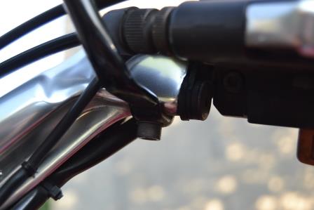

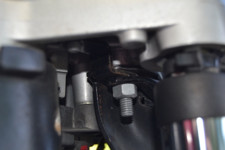

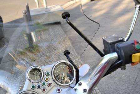

#7 Beitrag von André »
Hallo Stefan,
hier kannst Du Dir vielleicht ein ganzes Bild draus machen.
Gruß André
Theorie und Praxis

Hallo André,
super, besten Dank, ich denke das wird mir sehr helfen :) :) :)

Re: Montage Orignal Windschild R1100R
#10 Beitrag von Timmi30 »
Super Fotostrecke. Hat mir sehr geholfen.
Ich werde mich an die Montage wagen.
Vielen Dank

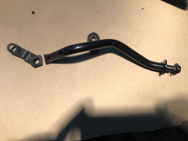

#11 Beitrag von Selma »
hat zufällig jemand den originalen Windschildhalter unten rechts BMW 4663 2316 770 vorrätig, den er nicht mehr braucht? Meiner ist heute gebrochen. Leider kann man kurz vor der Lasche für die vordere Schraube am Lenker nicht schweißen.
Vielen Dank!
Grüße Selma

#12 Beitrag von teileklaus »
warum kann man nicht schweißen? auch nicht hartlöten?

#13 Beitrag von Selma »
Man könnte nur die bruchkante schweißen, ob das lange hält? Ist auch kein platz da um eine verstärkung mit anzubringen
Grüße Selma

#14 Beitrag von teileklaus »
mag sein solche Sachen brechen meist nicht wegen fehlender Festigkeit sondern wegen Verspanntem Anbau
Harlöten mag da halten, ggf ein dünnes Blech dazunehmen. Aber sicher besser ein Neues.

teileklaus hat geschrieben: 21. August 2022, 20:26 Harlöten mag da halten, ggf ein dünnes Blech dazunehmen. Aber sicher besser ein Neues.
Neue gibts nicht mehr. TIG geschweißt, jetzt hält’s wieder!
Grüße Selma

#18 Beitrag von teileklaus »
das muss sich erst beweisen.
