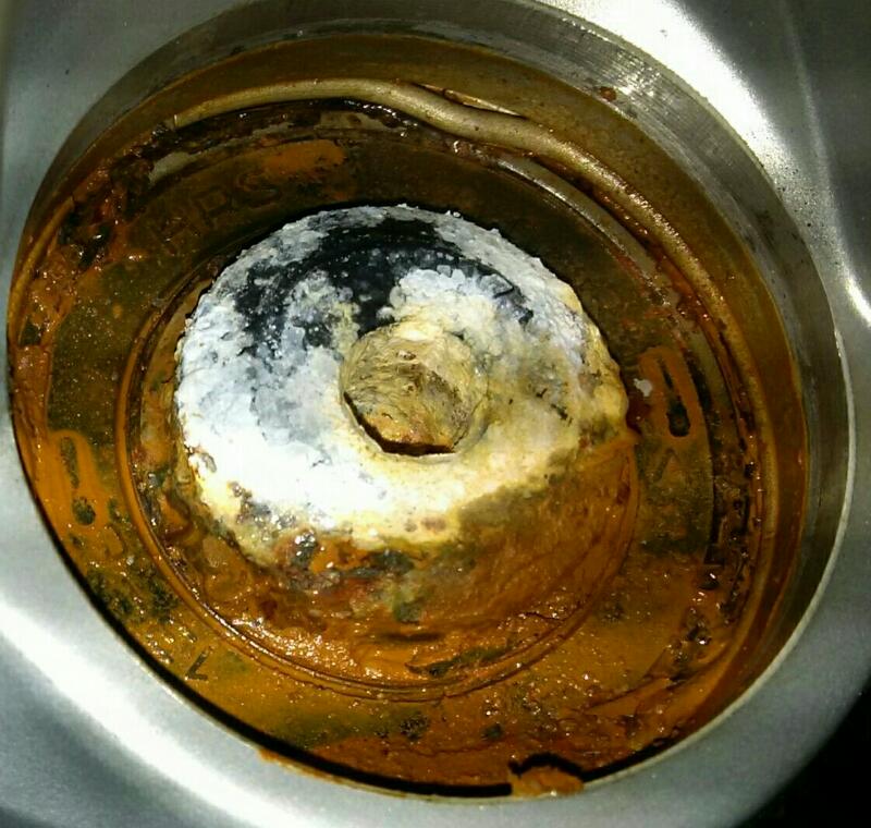

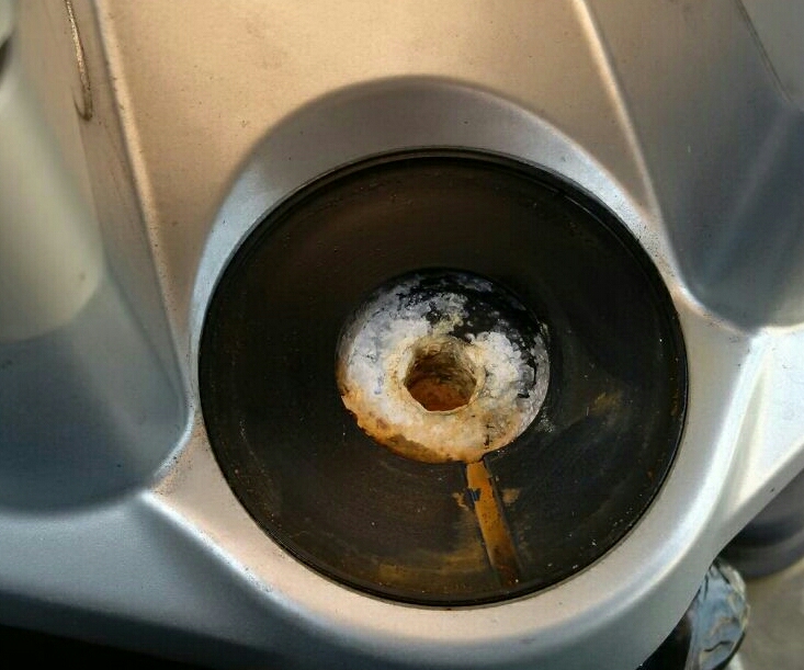

wäre mir heute am Gardasee bei schnuffigen 39°c nicht die 90 Jahre Plakette abgefallen weil die irgendwie keine Hitze veträgt :shock:
Hätte Ich den Siff wahrscheinlich so schnell nicht gesehen und das nach 1,5Jahren :twisted:
Ich will gar nicht wissen wie es darunter aussieht
Mal sehen ob das auch wieder Stand der Technik ist wie so vieles :roll:

Abgefallen, oder abgefallen worden? :evil:
Die sind sehr begehrt.
Wie dem auch sei, kostet ja "nur" 65€.
Teilenummer 31428535451
Um Siff zu vermeiden, hab ich meine großzügig mit Silikon eingegossen. :wink:
PS:
bei Ebay versucht ein schlauer Mensch seit Wochen eine 90-Jahre-Plakette für 111€ zu verkaufen :lol:
Lt Beschreibung "sehr selten und nicht im Handel zu bekommen" :roll:

So ich konnte nicht an mich halten und hab den Gummiprömbel entfernt .
Die Plakette flog mir an den Helm beim Fahren :shock: Ich freu mich schon auf Montag morgen in der Nl Stuttgart die haben wieder richtig Spass mit mir glaub ich :lol:

Lecker.
Rein von der Optik her kommen da gleich Erinnerungen an den Tankstutzen hoch.
(zum Glück nicht an meiner Ex R)

So kleines Update wird alles getauscht und neu incl. der abgeflogenen Plakette , und angeblich dann mit Wachs behandelt damit es nicht mehr passiert .
Sobald ich Sie wieder habe mach ich die Plakette wieder runter und Stopf das Loch mir Langzeitfett voll bis oben hin 8)
