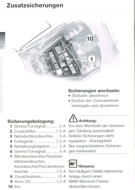

Das ist ein Zuatzrelais für Behördenmoped Polizei.
Auch das zweite Sicherungsfeld, das in der normalen Anleitung nicht erwähnt wird ist komplett für Zusätze.
Ohhhh, es könnte sein dass das Relais einen Zusatzlüfter einschaltet, der den Ölkühler bei zu hoher Öltemperatur einschaltet. Dafür ist auch noch die Sicherung 2 im Sicherungs-Zusatzfeld zuständig.
Ich scanne mal die Zusatzunterlagen. und hänge sie hier an. Dauert ein wenig
- Sicherungen - Behörden.jpg (191.87 KiB) 140 mal betrachtet
Franz1954
Re: Relaissuche R1150RT
Sicherung 4 = Funkgerät 7,5 Ampere geht die Leitung hinten an den Funkkoffer direkt hinter dem Fahrersitz. Ich denke das wäre eine brauchbare Leitung für die Sitzheizung.

Hi Franz1954,
danke erstmal für die Antwort.
Ich habe kein Polizei Moped, das Relais ist drin und die Sicherung 1 bei den Zusatzsicherungen (Rest ist Leer). Das Bild war aus dem Internet, da ich die Kamera nicht mit in der Garage hatte.
Einen Zusatzlüfter habe ich auch nicht. Was aber verbaut ist, ist die Alarmanlage/Wegfahrsperre. Aber auch die geht ohne diesen Relais.
Steht in deinen Unterlagen was mit dem Relais beim Behördenmoped gesteuert wird? Weil ja nur die Sicherungen erklärt sind.

Vielleicht habe ich morgen Zeit um mal zu sehen was das für ein Relais ist. Aber wenn deine kein Behördenmoped ist, wird dir das wissen nichts nützen, weil beim normalen Moped dieser Zusatzkabelbaum nicht vorhanden ist. Da wird der Vorbesitzer selber irgendwas Nachverdrahtet haben.
