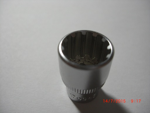

an die Schrauber, welche Nuss passt auf die Krümmerschrauben?

- Verschraubung am Zylinderkopf (R1200R DOHC, vermutl. auch Vormodell) erfolgt über Hutmutter M8 (21 Nm).q-treiber r1200r hat geschrieben: an die Schrauber, welche Nuss passt auf die Krümmerschrauben?
Gruss von der Nordschleife
Horst
- Etwas Vorsicht walten lassen, sonst drehts die Stehbolzen mit raus.
Grüße, Felix

also sollte es SW 12 oder 13 sein.farbschema hat geschrieben: - Verschraubung am Zylinderkopf (R1200R DOHC, vermutl. auch Vormodell) erfolgt über Hutmutter M8 (21 Nm).
Aber wie dreht man vorsichtig? es macht knack und die Mutter o d e r der Bolzen ist auf, im schlechtesten Fall abgerissen wie bei einer 1150 er wo ich den Krümmer wechselte.

- Vorsichtig = langsam gesteigertes Drehmoment.teileklaus hat geschrieben: Aber wie dreht man vorsichtig?
Ergänzende Varianten von Vorsichtig: Wenn es sich nicht löst, bpsw. prüfen:
- Erwärmung als Option möglich (?)
- Sprühöl aufbringen, warten / leicht erwärmen / erneut sprühen / warten als weitere Option => erneut versuchen.
Nicht vorsichtig wäre demnach (!!!):
- Ansetzen, dann ansatzlos und mit deutlichem Ruck sowie vollem Schwung das gesamte Drehmoment des trainierten Schlosserarms anbringen. Bei festgegammelten (oxidierten) Schrauben hohe Wahrscheinlichkeit für "Knack" / "Rutsch".
> Ich hoffe, ich konnte den von mir gemeinten Punkt hier verdeutlichen.

Und zum "vorsichtig lösen" , Felix:
mir ist schon klar, dass man nicht "durchzieht" aber bis zum erlaubten Löse Drehmoment hat man nicht die Wahl wo sich die Verbindung selbst löst, es sei denn man glüht die Mutter oder flext sie auf.
Ich hab das durch: bei einem löste sich Bolzen, beim Anderen die Mutter, beim 3 riss der Bolzen ab. Alle drei vorsichtig gedreht und nach Nichtlösen der dann abgerissenen, dann nochmal heiß gemachtem Kopf mit dem Schweißbrenner erhitzt, halbe Stunde geklopft unter leichtem Zug, Rostflash. ( trotz tagelangem Einweichen aller Muttern, vorherigem klopfen mit dem Hämmerchen, anwärmen des Kopfes und der Mutter.. aber alles bei noch nie gelöster Verbindung 106 000 km..
Wollte sagen, bis zum erreichtem Lösedrehmoment löst sich wo es leichter auf geht, nicht wo ich will.

ist ja gar nicht schlimm, wenns den Stehbolzen rausdreht, kauft man einen Neuen 5.-Bei BMW ha.. mitsamt der Hutmutter und hat Ruhe.
Das ist der für mich am wenigsten bedrohlichste Lösefall.

teileklaus hat geschrieben:ist ja gar nicht schlimm, wenns den Stehbolzen rausdreht, kauft man einen Neuen 5.-Bei BMW ha.. mitsamt der Hutmutter und hat Ruhe.
Servus,
besser Bolzen rausgedreht, als abgerissen. Doch ist dieses hier ein Festgewinde. Daher bringt es normalerweise auch nichts, was das Kriechöl und erwärmen anbetrifft.
Solltest Du einen neuen Bolzen einbauen, dann bitte mit Loctite hochfest.

Was ist ein "Festgewinde"?André hat geschrieben: ...
Wir haben doch:
- Sackloch mit Gewinde im Zylinderkopf für Stehbolzen des Krümmers (vermutlich direkt im Alu, ohne Buchse?)
- Gewindestange
- Hutmutter
Erwärmen würde ggf. die oxidierte Verbindung Gewindestange / Hutmutter lösen können.
Ebenso das Kriechöl. Die Stelle sollte ja zumindest begrenzt hitzefest sein (?).
Wieso funktioniert das nicht bei einem "Festgewinde"? Vielleicht etwas Neues?
Der Stehbolzen hat ein normales Gewinde. Das Sackloch jedoch hat keinen dritten Gang. Also wird der Bolzen rein gewürgt. Das Prinzip ist bei Boxern und Reihenzylindern gleich. Ebenso die Zuganker beim Boxer, welche den Zylinder und Kopf halten.

Hi, für die, die es interessiert. Es ist ein 13er Innenvielzahn.
Ich hioffe, dass Bild kommt richtig rüber.
Gruss Horst
Gruss Horst

Hier ein Bild
