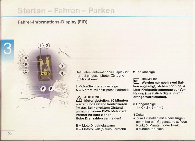

#3 Beitrag von yadappes »
Guckst Du hier:
Speeeedy
Beiträge: 6
Registriert: 18. Juni 2015, 08:41
Re: R 1100 RS Uhr einstellen ??
#4 Beitrag von Speeeedy »
Oh,.........diese zwei Druckknöpfe hab ich noch gar nicht gesehen. Danke für die schnelle Antwort :wink:
Beste Grüße.........Speeeedy
