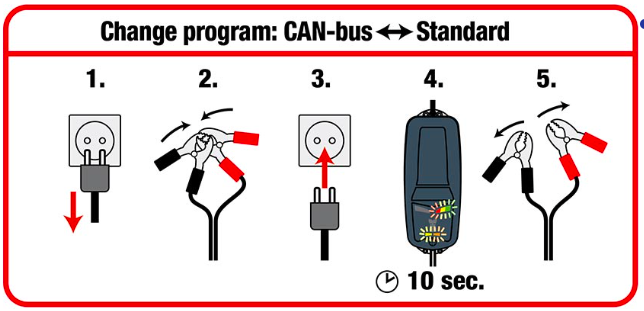

Optimate 4 cb (Can Bus): http://tecmate.com/de/products/optimate4cb/Lumi hat geschrieben:Ist das bedingungslos CAN BUS tauglich oder muß man da den Kunstgriff über den Kurzschluss
mit den Klemmen durchführen ?
Das sind die Dinge mit denen ich mich nicht beschäftigen wollte.
Auf der Webseite einige Sekunden warten, dann wechselt das Bild und zeigt den Wechsel Standard <-> CanBus Mode (über den Kurzschluss
LG
BoxerSigi

- Beiträge: 5088
Re: Richtiges Batterieladegerät
Wo liegt das Problem, 10sek lang die Klemmen zusammen zu halten?Lumi hat geschrieben:Schon zu viel Getue für mich
Aber stimmt schon. Das originale BMW Ladegerät ist da deutlich bequemer in der Handhabung. Einfach anschließen und gut.
Braucht noch jemand einen originalen BMW Polklemmenadapter?
Hätte einen neuen, unbenutzten übrig, den ich für kleines Geld (zzgl. Versand) abgeben würde.
Auf der einen Seite Minizigarettenanzündersteckdose, auf der anderen Seite die Polklemmen.

Muss ich das jedes Mal machen, wenn ichs neu an die Bordsteckdose zum Laden anschließeBoxerSigi hat geschrieben:LG
BoxerSigi
Der Max
Der Max
- BoxerSigi
- Beiträge: 385
- Registriert: 31. März 2013, 13:22
- Mopped(s): R1200R 90J
- Wohnort: Nordwest Schweiz
Einmal, dann bleibt es in diesem Modus.RMax hat geschrieben:Muss ich das jedes Mal machen, wenn ichs neu an die Bordsteckdose zum Laden anschließeoder reichts einmal und dann bleibt es in dem Modus?

- RMax
- Beiträge: 298
- Registriert: 18. Mai 2010, 11:16
- Mopped(s): R1100R Speiche, SR500 Speiche
- Wohnort: Westerwald
Dank Dir, BoxerSigi
... na das kann ich vom Aufwand her noch soeben verkraften!!!

Das muss ich jetzt aber noch hinzufügen.RMax hat geschrieben:Dank Dir, BoxerSigi![]()
Für mich persönlich liegt der Aufwand nicht beim Moduswechsel, aber darin, rauszufinden in welchem Modus sich das Ladegerät gerade befindet
(ich verwende es fürs Laden via CanBus sowie ab und zu fürs direkte Laden anderer Batterien via Klemmen).
Ich muss dann immer die Bedienungsanleitung suchen (oder im Web nachschauen) wie ich den Modus erkennen kann, welche Leds wie Leuchten müssen.
Das wird ich mir jetzt aber mit einem Permanent Marker direkt aufs Gerät schreiben.
Auch wenn im falschen Modus, kaputtgehen kann nichts, weder das Gerät noch die Batterie noch die Fahrzeugelektronik
LG
