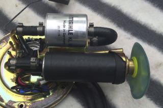

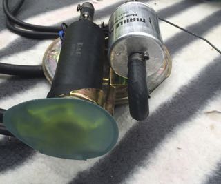

Re: Benzinpumpe für 1100R
So nachdem ich jetzt auch zwei Tage das Geräusch einer Kreissäge im Tank hatte und die Q vorher vor allem beim Gaswegnehmen ins stottern geriet, tippe ich mal auf die Benzinpumpe.
Da es nervt alles ein- und auszubauen werde ich wohl den Benzinfilter sicherheitshalber mit auswechseln.
Habe mich für diese Artikel entschieden - werde berichten, wenn es funktioniert.
http://www.ebay.de/itm/AI15020A-KRAFTST ... XQIfJRGQL5
http://www.ebay.de/itm/Mahle-Benzinfilt ... WZKi0pl9IA
(Hätt ich das doch nur gleich gemacht, als ich die ganze Einheit im Winter draußen hatte...... )
Das mit den Anschlüssen war kein Problem - neue Kabelverbinder und n Schrumpfschlauch drüber - fertig.
Ich hab das schwarze Teil genommen, weil dort ein Neues Sieb für die Pumpe dabei war - das alte Teil war im Eimer.
Das Teil geht super. Ist sofort angesprungen. Und ist tatsächlich wesentlich keiser als die Originale VDO - die übrigens nur 18.500 km gehalten hat
