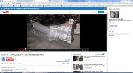

Hallo Johema,
an dieser Stelle sollte die Getriebenummer stehen.
Ist leider schon lange her, als ich die Teile montiert und eingescannt habe
