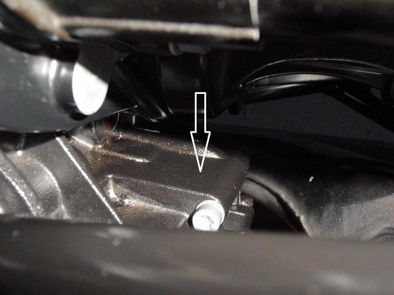

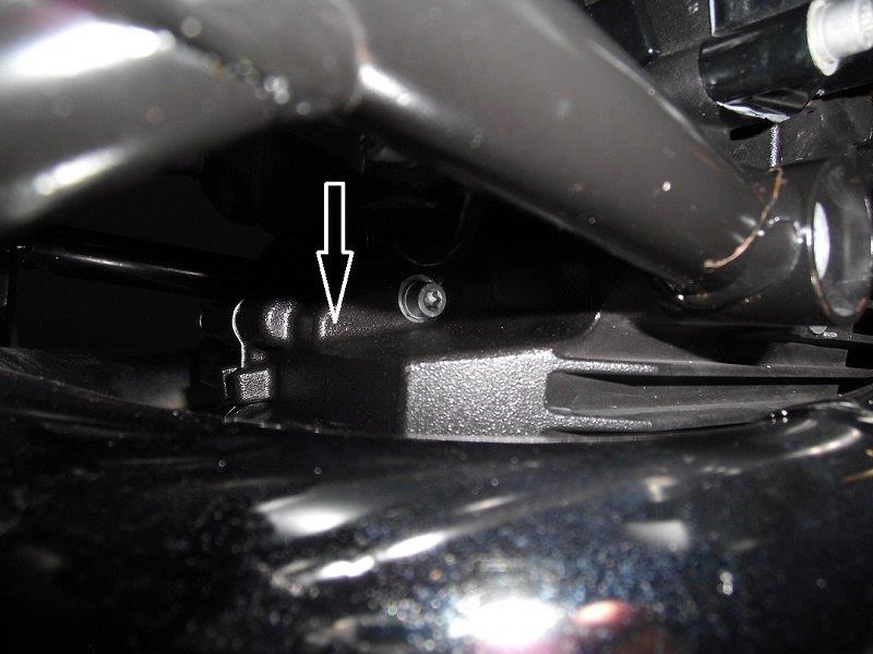

an meiner R1200R, Bj. 2011 ist mir am hinteren Bereich des Motorblocks, unterhalb des Kupplungsgehäuses ein Ölfilm, unklarer Herkunft aufgefallen.
Die R hatte ca. 200 km vorher ihre 20000 km- Inspektion.
Leider auch ca.100 km vorher einen Umfallen nach rechts. ( Kratzer am Zylinder und Kardan, ohne Ölverlust )
Habe zunächst den Ölfilm weggeputzt, während der nächsten Tour zeigte er sich aber erneut.
Die Menge würde ich auf 3-5 Trpf. insgesamt bei 3 maligem Putzen schätzen.
Bilder anbei.
Habt ihr irgendeine Idee dazu?
Danke
Brunni

du solltest versuchen rauszufinden woher das Öl kommt.
Dazu ggf. mit Talkumpuder großflächig arbeiten.
Bei meiner R war z. B. ein Kettenspanner undicht. Nur ein neuen Dichtung reichte nicht, deshalb alles komplett mit Dichtmasse eingesetzt. Trocken.

Deine R war ja gerade bei der 20000er, ist da evtl. zu viel Öl im Motor ?

Re: Ölfilm hinten am Motorblock
So schön wie es verteilt ist, können es Reste vom Ölwechsel sein.
Mach es mal mit Bremsenreiniger sauberem. Dann beobachten was passiert.
