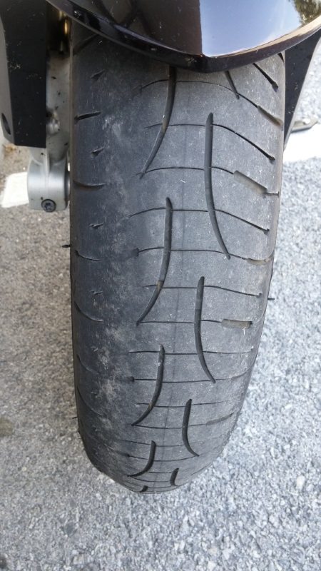

Hallo Kollegen,
ich habe auf meiner R1200RT LC noch die Originalbereifung (Michelin Pilot Road 4) ab Werk drauf. Heute musst ich leider feststellen, dass sich der Reifen kurzfristig auf der rechten Seite komplett abgefahren hat. Der aktuelle Kilometeterstand bei der RT sind 7200km.
Hatte schon jemand so ein Problem bzw. was könnte die Ursache sein???
Bikergrüße aus dem Urlaub im Salzburgerland (doppelt blöd im Urlaub so ein Problem zu bekommen)
Mario
Mario

Laß mal von jemand hinterher fahrendem schauen, ob du wirklich mittig sitzt.
Und dann hat halt jeder seine Lieblingskurven, in denen er sich mehr traut. Gehen deine rechts rum?

Passt der Luftdruck?
In Rechtskurven zu stark reingebremst?

Danke für Eure Antworten,
ist für mich in meiner 37jährigen Bikerkarriere Neuland; sitze mittig, fahre nicht anders als sonst auch und hatte dieses Problem noch bei keinem Motorrad!?

Ich habe dies Phänomen schon öfter mal bei Moppeds der K-Baureihe (flyingbrick) gesehen, aber noch nicht so extrem.
Grund oder Abhilfe ... keine Ahnung.

Na ja, generell sind Rechtskurven halt auch enger als Linkskurven.....

Naja, wir hatten ähnliche Bilder (wenn auch nicht so extrem) auch schon desöfteren, wenn da ein paar Faktoren zusammenkommen:
- Urlaub in den Alpen >> viele Kurven und vor allem Kehren in die man gerne mal reinbremst. Rechtskehren werden langsamer gefahren als Linke, entsprechend höhere Bremsleistung und Verschleiß
- RT >> schweres und frontlastiges Motorrad, der Verschleiß beim reinbremsen ist höher als z. B. bei einem leichten Naked
Bei meiner LT hab ich unterschiedlichen Vorderradabrieb noch heute, bei den RTs meiner Frau war es auch immer gut zu sehen. An den bisherigen GSen und der R ist der Verschleißunterschied bei weitem nicht so groß.
Klaus

Habe/hatte ich auch auf allen BMWs seit 1999, allerdings auf der linken Seite. Für mich ist es nur ein Indiz, den Reifen bald zu wechseln, ansonsten kann ich damit lebenThe Mask hat geschrieben:...

DANKE Klaus mit der Antwort kann ich etwas anfangen, für mich war es komplett neu, weil ich so etwas von meiner vorigen BMW einer R1200R nicht kannte; auch bei den anderen Motorrädern die ich bis dato gefahren bin hatte ich so etwas noch nie; im Gegenteil immer komplett gleich abgefahrene Reifen vorne und hinten.K. Simon hat geschrieben:Naja, wir hatten ähnliche Bilder (wenn auch nicht so extrem) auch schon desöfteren, wenn da ein paar Faktoren zusammenkommen:

Danke auch für Deine Antwort, wie schon oben geschrieben ich hatte dieses Problem noch nie.hixtert hat geschrieben:Habe/hatte ich auch auf allen BMWs seit 1999, allerdings auf der linken Seite. Für mich ist es nur ein Indiz, den Reifen bald zu wechseln, ansonsten kann ich damit leben

Hallo The Mask,
das Bild könnte von meiner R1200RS sein. Da sah der Vorderreifen nach 9.500 km genauso aus. Ist für mich auch etwas neu gewesen, dass sich der Unterschied von rechts 0 zu links >1mm so extrem einstellt. Ich nehm's einfach mal so hin - hab noch keinen anderen Satz auf der RS gefahren. Generell habe ich den Eindruck, dass man bei dem Profilbild des PR4 immer noch geneigt ist zu sagen: Der geht schon noch - 450km, also eine Tagestour, später ist er dann platt.
Die Ursache müsste man wohl wissenschaftlich angehen - oder aber einfach neuen Reifen kaufen - vielleicht ein anderes Fabrikat mal antesten. Ich wechsle auf den Metzeler Roadtec 01 und bin gespannt was passiert.

Bei mir auch rechts vorne. Jedoch nicht so stark... Knapp 7000km RS mit Angel GT
