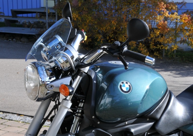

Nur als Info für diejenigen, die keine große Tourenscheibe mögen: man kann auch die Sportscheibe der 1150 R montieren, siehe Foto.
